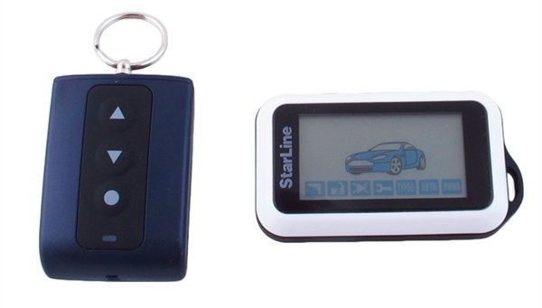

Расскажу как делал у себя в такой ситуации, сигналка стала плохо отзываться на кнопку открыть/закрыть, для простейшей проверки был выбран вариант - взять второй брелок и проверить, на втором брелоке все работало хорошо. Раскрутил основной брелок , промыл кнопку спиртом (нажимал и подавал спирт из иголки , процедуру повторил несколько раз) все заработало
Если не ошибаюсь на 91 кнопки открыть и закрыть раздельные. соответственно взять запасно брелок и проверить , если он работает нормально , то промыть или перепаять кнопку

ХАПУГА писал(а):
Да
Добавлено спустя 8 минут 22 секунды:
Промывка не помогла...
Мыть достаточно сложно эти тактовые кнопки, много жидкости наливать опасно для подложки экрана, перепаять кнопку намного проще и дело 5 минут. можно проверить кнопку для начала простейшим тестером

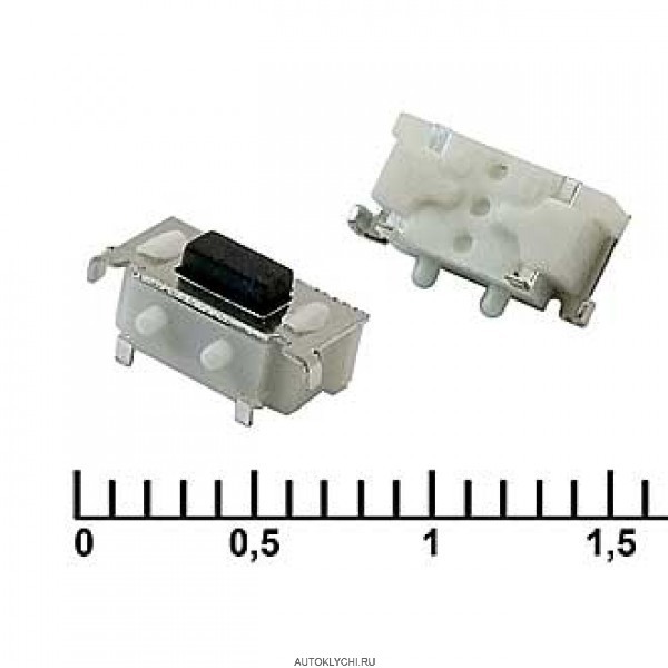

ХАПУГА писал(а):
Антенну показывает как при открытии, так и послене закрытия
А кнопка выпаевается что ли?
И где взять новую кнопку?
конечно , кнопку можно выпаять , два контакта, два места крепления.
кнопки под сигналку продаются в радиодеталях и в магазинах торгующими сигналками цена порядка 5-10 руб.
Если не занимался сам пайкой мелких деталей лучше не лезть!, кнопка маленькая , монтаж не то что бы сказать плотный , но паять ее не удобно.
Вот кнопку чел меняет все видно и доступно и достаточно хорошо показывает и рассказывает на StarLine A91
