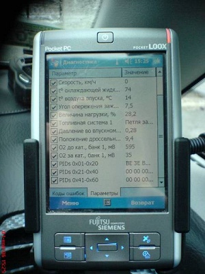

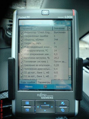

to Тимор
А действительно ли на Шниве эта программа показывает то, что на фото ниже? Т.е. все параметры видны и даже такая экзотика, как температура воздуха впуска и величина нагрузки в %???
Изображение Изображение

gms1 писал(а):
to Тимор
Конечно нет! Что контроллер отдает - то и будет показывать.
Смотрица список контролируемых параметров (переменных) по эсуд и делаются выводы, что покажет, а что нет. У Боша, например, одни параметры, у января- другие.

to Тимор
Когда оттестируете, сбросьте пожалуйста список параметров, которые эта программа выдает.
to Andy2
Это я и так понимаю, однако интересно то, что именно она выдает из параметров. Ты не в курсе где этот список в удобочитаемом виде посмотреть на 7.9.7?

gms1 писал(а):
to Andy2
http://chiptuner.ru/typem797.php
