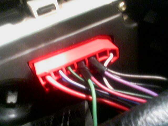

я сначало тоже не вкурил в инструкцию(TC50GPL) дам совет - подключи бк к ДС(тачику скорости в приборке), подключи провод габарит к кнопке габарит, и подключи к дачику уровня топлива - также в приборке - моё фото, делал телефонм в своё время, качество не ахти....Изображение
