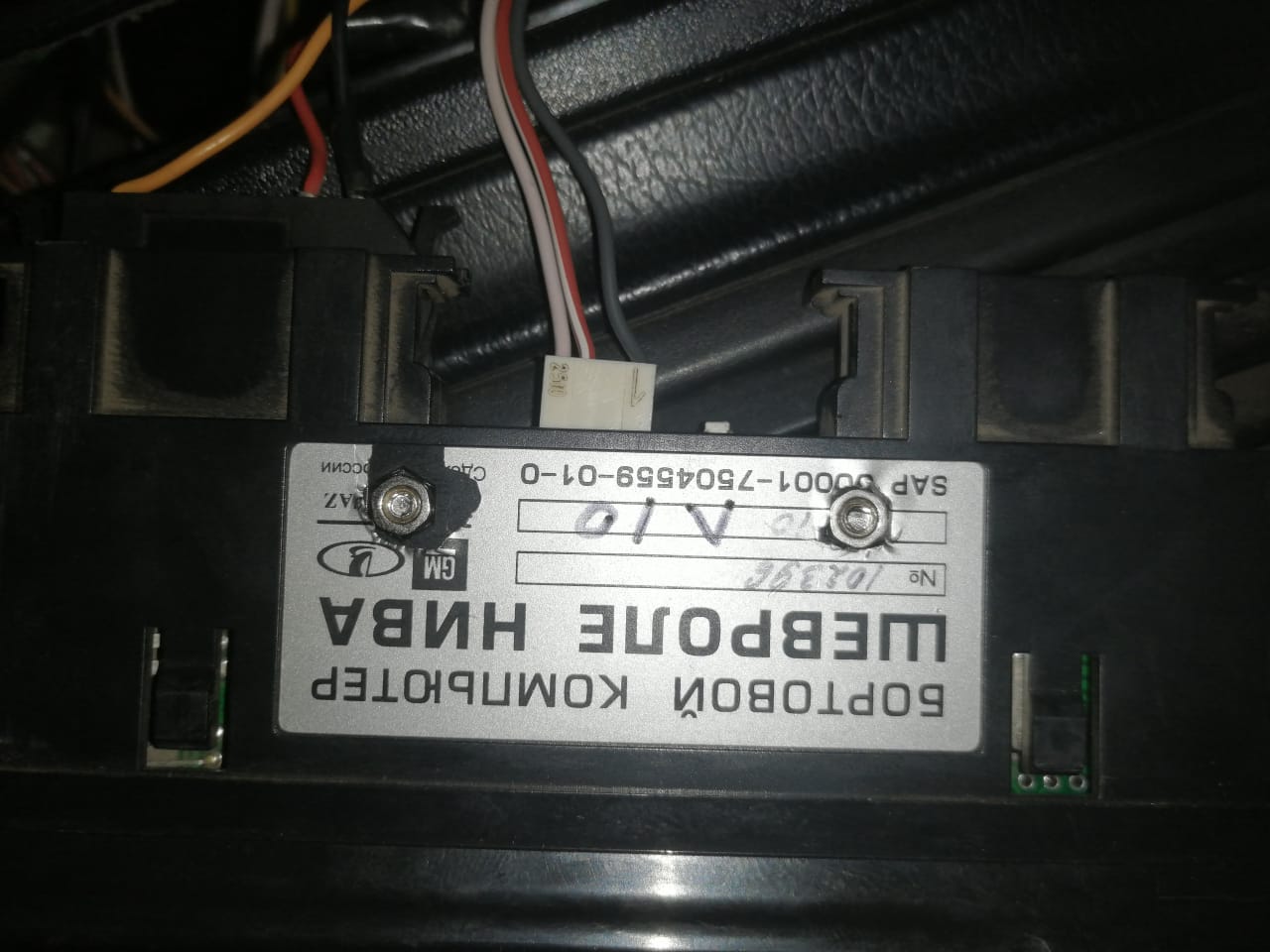

Добрый день. опять все перепроверил. перепаял перемычку, перечитал все указанные Вами страницы - все по старому, изменений нет, но самое интересное в том что я точно знаю что эти функции есть у меня в БК, потомучто не знаю по каким причинам они сами появились неожидано у меня и ими я пользовался месяца 2, потом БК подвис и я сделал сброс до заводских настроек и после этого все пропало. Версия БК на фото.
2.jpeg [ 79.65 КБ | Просмотров: 1094 ]
1.jpeg [ 98.3 КБ | Просмотров: 1094 ]
