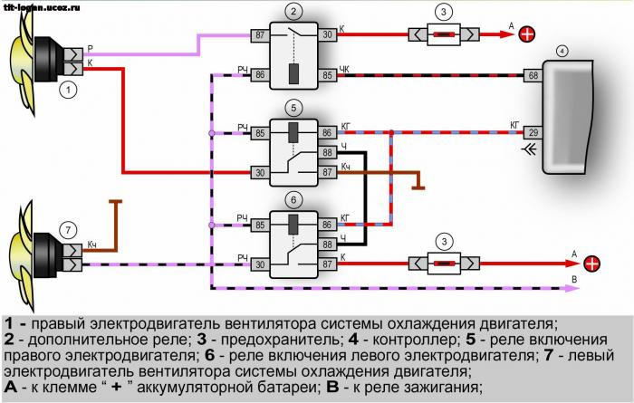

Всё, перемычку поставил, обновил прошивочку, всё заработало! :smile_dance: всё это тропик. На первом канале крутят два на маленькой скорости, на втором крутят два на большой скорости, отключаются при падении температуры на 4гр.
Ещё один вопрос, так было до обновления и осталось. Когда выключаю зажигание и включаю, сбивается время, грешу на подключение бк. Какой провод смотреть?

я так понимаю функцию тропик на нем никак
верно понимаете, вош 7.0 не понимает команду "тропик" по к-линии.. а у мультитрониксов вроде как нет "аппаратного" выхода для реализации "тропика"
Добавлено спустя 1 минуту 48 секунд:
должен один на полной скорости крутиться... второй включается только, если еще и первый канал активирован.
Добавлено спустя 27 секунд:
смотреть сначала инструкцию...

Инструкции нет. Машину покупал уже с бк.
Шевик 17года, там вентиляторы включаются по другому. Штатно 2 на малой, потом 2 на большой.

Виктор193 писал(а):
Инструкции нет.
инструкцию не искали, правильнее будет сказать https://www.shtat.ru/shop/product-categ ... -matriks-m
у меня 2010, но вентиляторы уже работают как на 2017.... так что не надо мне рассказывать, как должны работать вентиляторы на машинах до 2013 и после 2013.... тропик в штате управляет только одним каналом, а в схеме 2013+, при активации только 2-го канала будет работать только один вентилятор. курите схему, поймете...

У меня без бк включаются на 98гр. сразу оба вент., на малой скорости. Так же и по бк, на 1кан. оба на малой, на 2кан. оба на большой. Зачем мне курить, я что вижу, то и пишу.

исчо раз для танкистов... я не знаю, на какой Т у вас включается первая скорость без бк, в большинстве прошивок это 99*С. БК штат позволяет активировать либо первый канал управления вентиляторами, либо второй, но не два сразу. первый канал - включает вентиляторы последовательно (вращаются оба в пол-накала). второй канал (без первого!) включает только один вентилятор на полную мощность. второй канал совместно с первым включают оба вентилятора на полную мощность. Если у вас при срабатывании функции "тропик", настроенной на 2-й канал, срабатывают оба вентилятора на полную - значит, либо каким-то образом уже включен 1-й канал (например, ЭБУ по температуре) либо есть какие-то доработки. а курить схемы надо для того, чтобы понимать, как что работает.
вот ваша схема:
Вложение:
изображение_2023-01-17_231244313.png [ 252.22 КБ | Просмотров: 127 ]
только номера пинов ЭБУ в вашем случае 41 - первый канал (на 7.9.7 58-й) и 52 - второй канал (29-й).

Я тоже не знаю что и как там, но я поставил темп. на 90, на 1кан. сработали 2вент. на малой скорости, потом сменил канал на второй и так же на 90 сработали оба на большой скорости.
Эбу у меня 17.9.7.
В общем я не знаю почему, но что есть, то есть.
попробуйте еще :smile_wink: вангую только левый вентилятор.... схему я Вам привел. если что-то непонятно - могу пояснить на пальцах, почему при 2-м канале будет работать только один вентилятор
