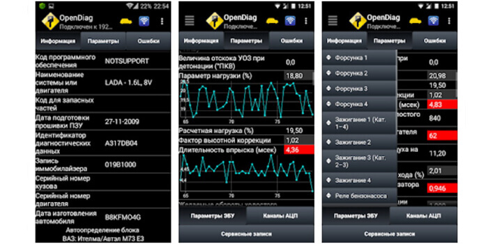

Сообщение Добавлено: 19 янв 2023, 16:01
  •  53
  •  09 дек 2022, 13:06
  •  Армавир
winter4x4 писал(а):
поставьте на андроид-телефон программку опендиаг http://www.opendiag.pro/android
Получилось установить. Теперь подскажите пожалуйста как управлять там вентиляторами? Или ссылочку где объясняют.
В сети
Сообщение Добавлено: 19 янв 2023, 20:36
    390
  •  1997
  •  12 фев 2018, 12:45
  •  Севастополь
блин, спецом пошел в машину подключиться, чтоб точно путь по меню подсказать, а оно, су...ко, конектиться не желает... надо разбираться, почему ((((( если правильно помню, после подключения к машине слева вверху в заголовке проги жмакаете три палочки, выпадает меню, там уже ищите. вот как-то так:
Вложение:
изображение_2023-01-19_204052583.png [ 246.84 КБ | Просмотров: 104 ]
третья картинка
