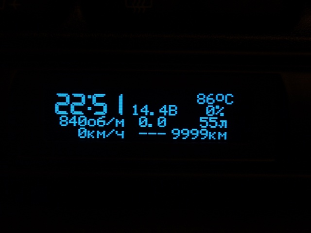

Штатовец, помогите решить проблему!
Перед Новым годом приобрел Матрикс (зав.№1144, выпущен 13 апр 2010, прошивка 3.1.)
В 6го января установили мне его спецы на сервисе, когда устанавливали сигнализацию. 7го проездил, все работало, всем доволен. 8го собрался с семьей за город, решил сделать установку начала поездки, ввел расстояние до цели поездки. После этого перестали работать часть функций в группе "Маршрутный компьютер": мгновенный расход топлива, скорость и т.п. При этом в группе "Диагностика" работают абсолютно все функции, включая те, которые не работают в "Маршрутном компе" (например, расход топлива).
Пытался: вновь сделать "начать поездку", загружал заводские настройки, диагностика бортового компьютера показывает все нормально. Не помогает :smile_doh: Для наглядности прикладываю фотографию показаний Супермультидесплея
P.S. У меня тоже была вложена бумажка, как у SmolVladF. Ошибки электропакета "Норма" реально показываются.
