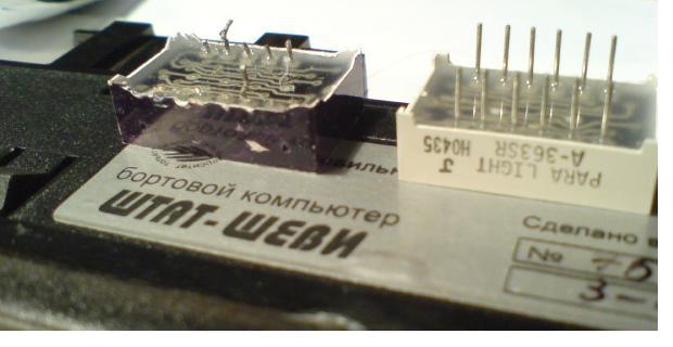

В БК после 4 лет эксплуатации периодически стал гаснуть один из сегментов дисплея.
Ув. Штатовец - пара вопросов:
- реально ли разобрать и восстановить его самостоятельно?
- там токопроводящая резинка? М.б. в ней дело?
- какой тип дисплея там? (для того чтоб найти его например по номеру в чипидире?)

D-r NO, Когда взял свою ШНивку04г.Шеви-Штат тогоже года вобще не горели половина сегментов-даже не мог понять что ШТАТ показывает.Хотел заказать новый индикатор но при разборке обнаружил что торцы его закрашены чёрной краской(что-бы не выделялись)и маркировку не смог определить.Но мне повезло-на работе был обнаружен некий не очень нужный приборчик с таким-же индикатором который был благополучно выпаян и заменён. Совет по замене:берется игла от шприца что-бы внутренний диаметр её был чуть больше ножки индикатора-одевался с лёгкой натяжкой.Конец иглы надфилем выравнивается-теперь берём паяльник в одну руку иглу в другую-паяльником прогреваем место пайки а иглу одеваем на ножку слегка нажимая и покручивая.Таким образом игла пройдёт сквозь плату и выйдет с другой стороны-ножка освободится от припоя.И так все ножки-после этого останется вынуть индикатор из платы и поставить новый.
Кстати-индикатор который я поменял оказался красным и смотрится гораздо лучше зелёного.Есть смысл поменять цвет-ИМХО.

Я все же для начала попробую просто разобрать и пропаять ножки - дело в том, что пока в салоне холодно - все сегменты горят. Как нагреется - один пропадает. Может непропай?
А скажи пожалуйста - как снимал крышку? Она приклеена?

приклеена в нескольких точках-но не намертво-я ковырнул скальпелем-она отпала-потом посадил на термоклей-рабирать в дальнейшем будет проще.

я поступил проще. Поскольку у индикатора не работал такой сегмент, что нельзя было отличить скорость 50 от 60 км/ч, то ему был единственный путь - на помойку ;-)
Берутся бокорезы и сбоку откусываются последовательно все ножки индикатора, после этого, остатки ножек легко отпаиваются поодиночке.
новый индикатор, мне удалось найти только красный, он справа.
Но, зеленый мне нравился больше, красный - слишком ярко выделяется на панели.
