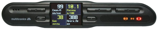

Михалыч35 писал(а):
Мужики,кто нить,запускал его просто подключив диагностический разьем,в машинках до 2009г.в.?
У меня запускали перед тем как ставить , мастер несколько минут что то перетыкал взади компа,пока он не увидел мозги мошины.

Михалыч35 писал(а):
multitronics, Ну вы блин даете!Вы хоть сообщения читаете,которые, к стати ,
Конечно извините, может что пропустил. Я не получил ответа - делали Вы общий сброс? Вы писали, что пытались связаться с ЭБУ при помощи кнопки Params. В этом МК это не возможно.

multitronics, Да не пытался я связаться с компом никак!Еще раз описываю алгоритм моих действий.Купил.Пошел в гараж.Открыл гараж.Ранее читав,что вашу продукцию можно использовать просто присоединив ОБД-2,присоединил.Комп. запустился,тобишь прошла ваша заставка,и дальше он тухнет.Клавишей ПАРАМЕТР оживляю его,пробегаю по меню,пытаюсь оживить,ноль.Все параметры ---.Отсюда делаю вывод нет связи по К-линии.Общего сброса не делал,в общем то и не видел такой рекомендации,хотя инстр. прошерстил вроде.Что еще?

Короче,жим-жим экономит. В обд2 нет провода ЗАЖИГАНИЯ.
Так что,не бузи Михалыч, тебе предлагают активировать функцию виртуального замка зажигания. Ты ее, видимо не включил.. Есть у мультика заморочки,кнопочки enter не хватает. Поэтому подтверждение выбора несколько через *опу.
Михалыч35, вот это и спроси. Может. Кнопку >надо долго удерживать. Табло заморгает и надо ^ выбор и > подтвердить.
