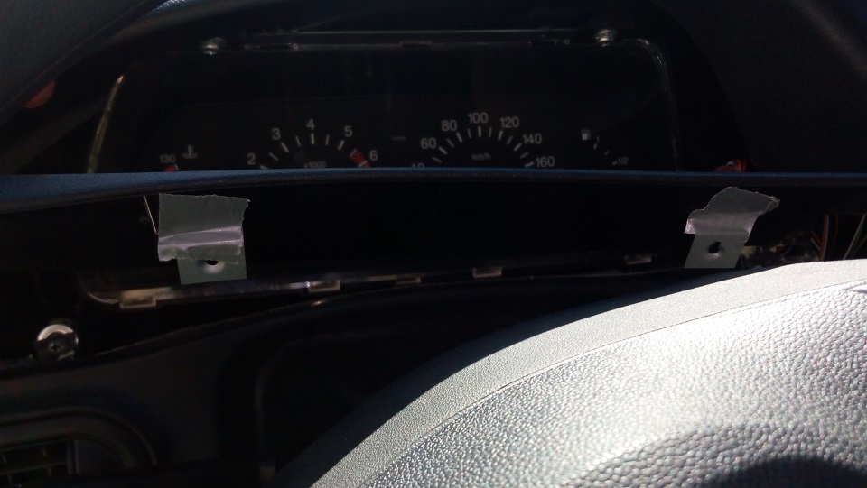

Скинул клемму - снял облицовку панели - снизу протянул провод к БК - поставил БК - подключил - смотал и закрепил провода - поставил клемму - проверил - поставил назад облицовку.
1. Наверное есть более короткий и простой путь установки этого БК :smile_bigsmile: (фото 1)
2. Отломилась видимо защелка, которая в районе блока контрольных ламп. Которая не пускала облицовку после откручивания всех винтов. Забил. Там рядом два винта, защелка, думаю, не решает ничего.

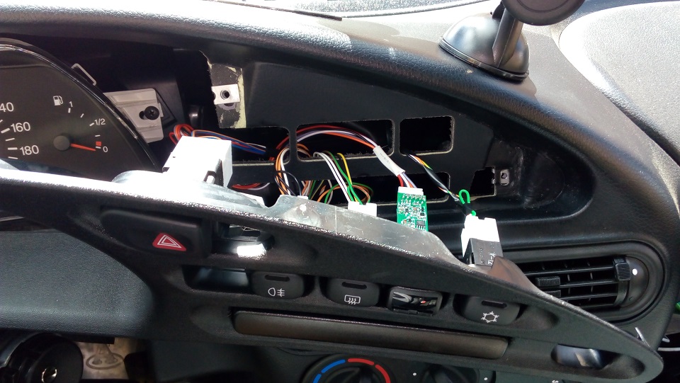

3. Выпали и закатились куда-то металлические скобы, которые стоят под щитком приборов (фото 4). Чтобы их найти и достать - снимал саму панель приборов, крышку предохранителей, оба кожуха подрулевых.... Нашел только 2 из 3. Подстраховал их армоскотчем (фото 6), чтобы в следующий раз на месте сидели. Третья куда упала - ума не приложу, как теперь ее искать.....не замкнула бы где....или зазвенит-запоет где-нибудь скоро.

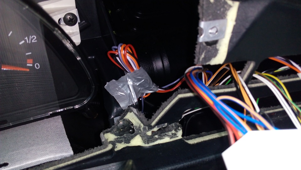

4. жгут проводов БК скрепил армоскотчем и прилепил к пластиковому кронштейну (фото 2). Иначе весь этот провод будет болтаться на плате самого БК. А она там длинная.....
5. Кстати, никаких жгутов от кнопок не отключал, хватило проводов и так.

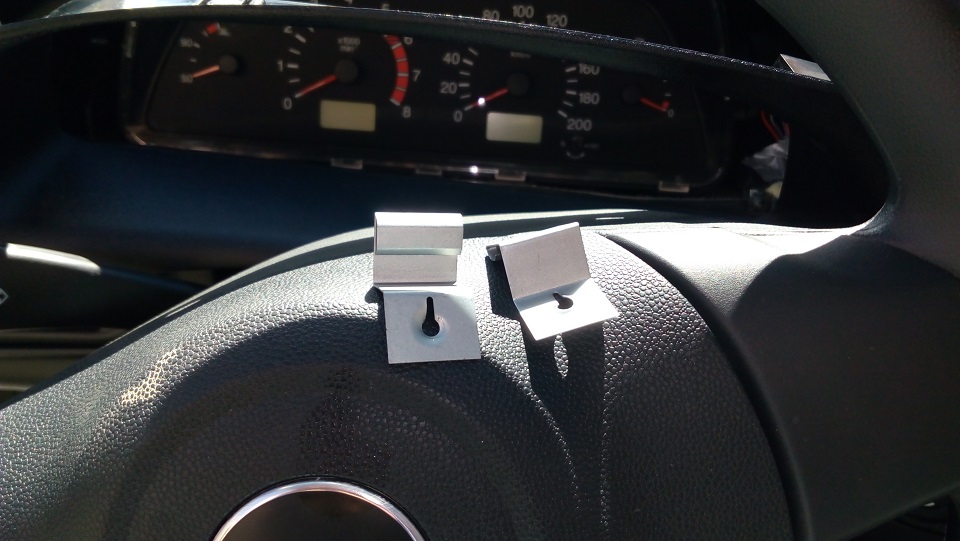

6. есть один нюанс. У меня. Кромка кузова (металл) в месте, где жгут проводов от разъема диагностики уходит вверх - острая как бритва. Точнее как пила, с зазубринами. Пока щупал там - порезал и попротыкал пальцы себе. Об нее провода за какое-то время протрутся 100%. На помощь пришел опять армоскотч (фото 3). Обклеил им кромку. Обратите внимание, может у кого такая же фигня будет. Ну и прикрепил в месте изгиба вверх от разъема диагностики жгут проводов к разъему самому.
Собрал все назад (фото 5). Остался один лишний саморез :smile_drunk: . Посмеялся про три разных вида винтов-саморезов, которые пришлось крутить в процессе разбора.

Комментарий к файлу: вот эта зубастая кромка металла. После обезвреживания.
3.JPG [ 284.53 КБ | Просмотров: 962 ]
Комментарий к файлу: жгут проводов сверху прилепил к кронштейну
2.JPG [ 283.63 КБ | Просмотров: 962 ]

Комментарий к файлу: вот эти скобы звякают под щиток
4.JPG [ 275.54 КБ | Просмотров: 963 ]

1.JPG [ 317.83 КБ | Просмотров: 963 ]
