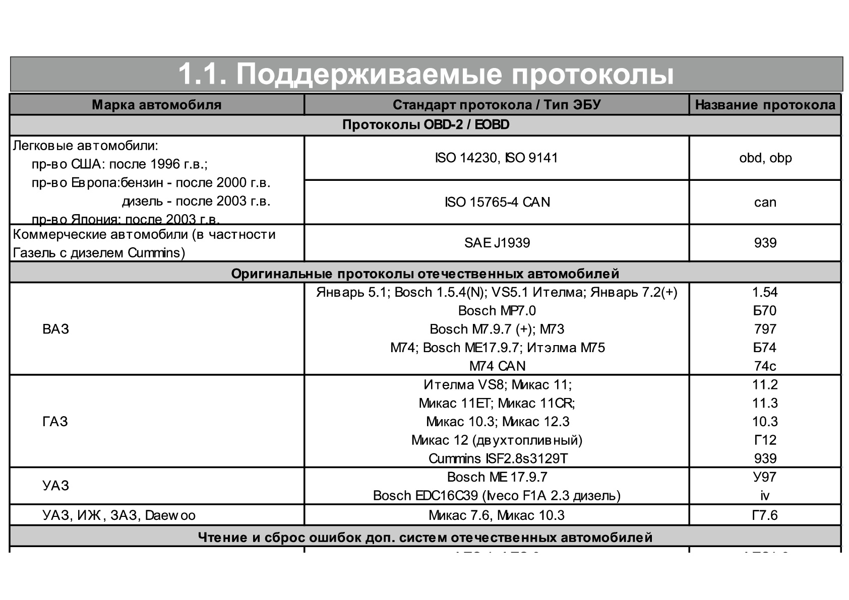

@Alex_MAN , я так понимаю, разговор о том же Б74...???
@SHNURTM , пасиба, поставил вечером Б74. Венты включились на установленную темп-ру: 95. Но "ТРОПИК" по прежнему в отказ. При этом выскочила какая-то ошибка. Времени уже не хватило ее идентифицировать.
И еще уже несколько дней комп раз в 5-10 минут пишет "УРО - 0" и пестчит при этом. При очередной заводке - не пропадает. Наверное с уровнем топлива связано....
Сегодня попробую поперебирать. В воскресенье ехать далеко, охота нащупать уже истину :smile_smile: . Хотя 50% функциональности уже восстановлено!!!
Комментарий к файлу: вырезка из инструкции
