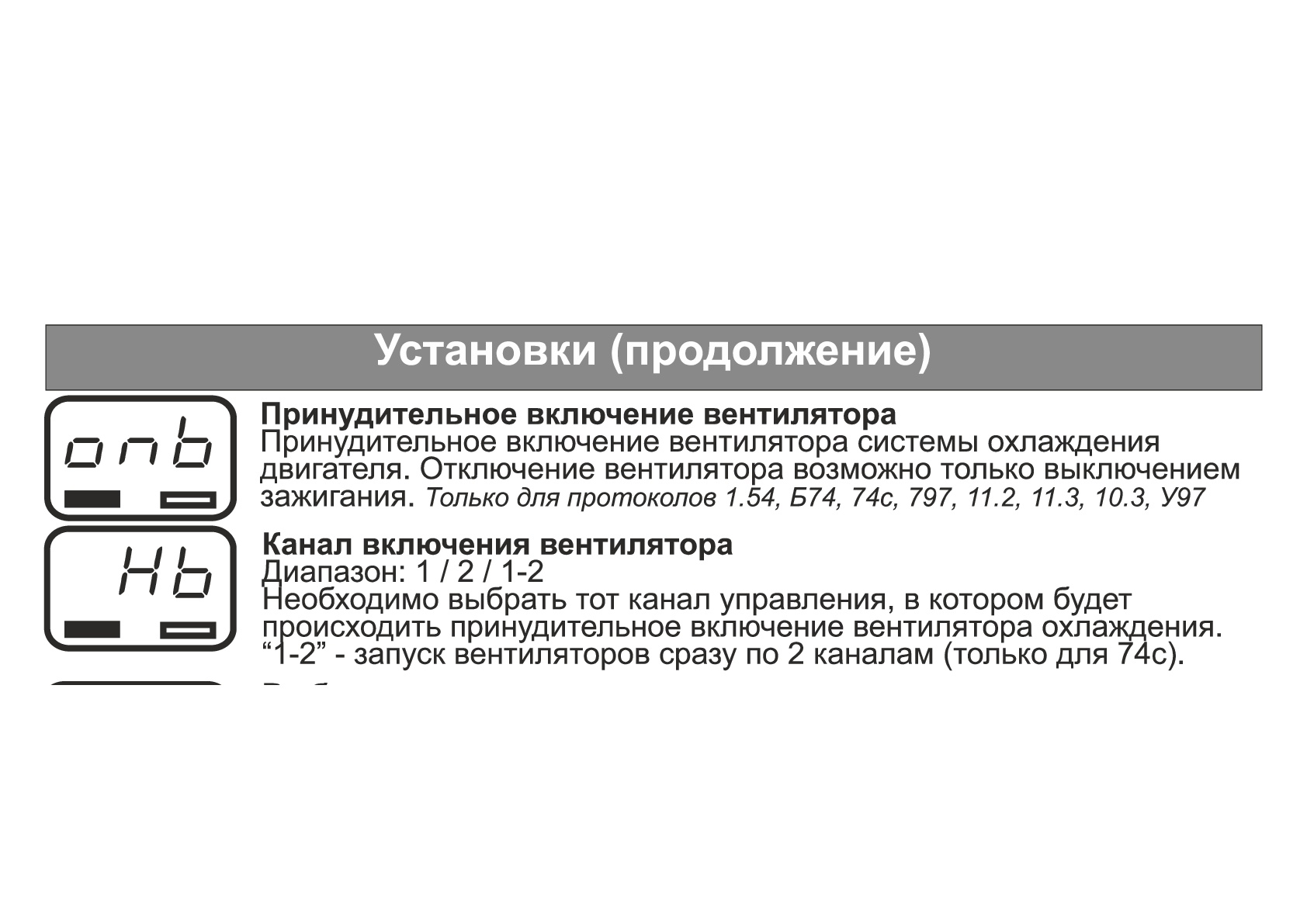

Принудительно венты не включишь. Только можешь температурой играться
см скрин......для протокола Б74......должны включаться.....
Alex_MAN писал(а):
И нах такое "удобство" надо? Так что температурой управляет - и хватит
Такое "удобство" вполне логично на мой взгляд: пока месишь - жужжжжжжат венты. Как приехал к месту - глушить авто, и этот режим отключается. Яб его пользовал регулярно. Если бы работало.
Вопчим, спасибо за подсказки, последние тесты завтра проведу - и в путь на Ладогу :) !!!!!
Комментарий к файлу: должны включаться принудительно
