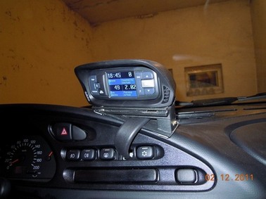

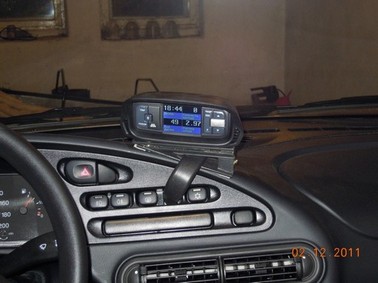

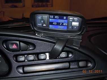

Сообщение Добавлено: 02 дек 2011, 15:15
    555
  •  1272
  • 74
  •  19 янв 2004, 12:13
  •  Омск
Итак:
Это общий вид...
Это чуть покрупнее...
Это вид кронштейна немножко сбоку...
Пока кронштейн тупо прилепил на липучку, да и делал его второпях. Держится, посмотрим, как будет в мороз.
А если делать прямо над рулем, то, по-моему, будет заслонять вид вперед.
Привет! Игорь.
