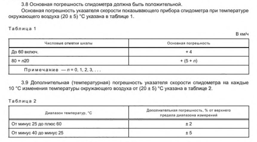

в панели приборов, скорость специально завышается
поищи ГОСТ на спидометры, там расписано, какая погрешность допускается...

AndrewGT писал(а):
ГОСТ на спидометры
ТР ТС "о безопасности колесных ТС" пишет следующее:
2.4.
Требования к спидометрам
2.4.1.
На каждом транспортном средстве категории L, M и N имеется спидометр.
2.4.2
Показания спидометра видимы в любое время суток.
2.4.3. Скорость транспортного средства по показаниям спидометра не должна быть меньше его фактической скорости.
когда-то в каком-то документе встречал допуск погрешности показаний в + до 5%, погрешность в - там была запрещена.
ГОСТ 12936-2017
ну не 5%, а зависит от скорости...
