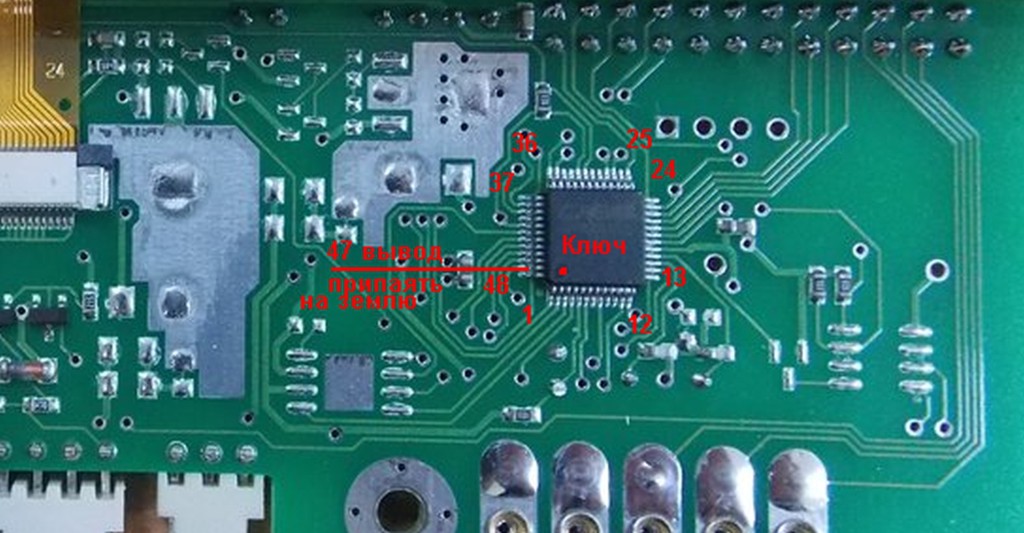

@Dr. Androcus , Здравствуйте.Борюсь с температурой двигателя и пока не очень ,хочется управлять вентилятором ,стоит бк шевроле нива его ставили при покупке в 2012 году официалы и в нем нет функции тропик.В интернете нашел вас и вот я вам пишу о своей печали выкинуть жалко и толку мало,помогите пожалуйста.Из просмотренных плат ни одно к моему не подходит,фото попробую выслать,вот только не найду как это сделать.

@r.serzh3108 , Здравствуйте.у меня все повторилось как у вас,нет близких плат к моей,ваша плата и моя точь в точь и все данные.Как вы довели до ума свой бк,может и мне поможете ,жду вашего ответа.фото выставлять не могу не знаю как.

@voldevar132 , скину в личку номер телефона техподдержки Штат. Напиши им в вацап. Ребята отзывчивые, помогут

@Айк , Не помогут. Активацию доп функций они считают несанкционированным вмешательством.

@voldevar132 , Ориентируйся на это фото.
Dr. Androcus Доработка1.jpg [ 128.8 КБ | Просмотров: 266 ]
