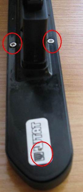

всем привет. перед зимой купил себе бк штат шеви вектор оказывается зимой у них залипают кнопки, первый раз обратился поменяли по гарантии теперь отказываются типо то же самое. вопрос вот в чем может кто знает как с этим бороться чтоб кнопки не глючили?
Чуть-чуть ослабить винты на корпусе

Судя по фото-один из винтов находится под гарантийной наклейкой. А с гарантией что будет?
Штатовец божился, что с гарантией никто не пролетит.
