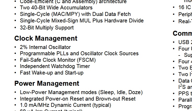

он тут внешний, или в многоногую микросхему интегрирован?
Интегрирован. Правда выложенный здесь даташит для 64 и 100 ногого контроллера, но судя по фото платы кварц подключен к контроллеру.
Добавлено спустя 1 минуту 32 секунды:
В этом плане можно попробовать для начала кварц поменять. Бывает сильно плывут по температуре.
Контроллер БК.jpg [ 126.23 КБ | Просмотров: 627 ]
