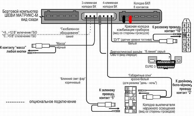

nightwolf писал(а):
А там одна пустая. Так что стоит только присмотреться.
Или я неправильно понял вопроса?
У меня совершенно не такой переходник. У меня (если взять вашу картинку за образец) нет черного разъёма, у меня два белых - малый и большой двурядный. Они между собой и соединены (в моём случае большой имеет чёрный цвет). Так вот, я оставил малый белый в покое и соединил его с http://www.shtat-msk.com/images/stories/flash/USB.2.swf а вот из большого я провода вынул, так как этот разъём никуда не влезает. Вот тут у меня и образовалась проблема, куда какой провод подсоединять
Красный- пятый контакт, черный - шестой. Если смотреть на бк так как он изображен на странице 9 тут http://www.shtat-un.ru/site/upload/File ... M_ver2.pdf , то первый черный, второй красный если считать слева, колодка правая шестиконтактная.
К-линия это первый контакт четырехконтактной колодки (см. схему там же).
А переходник видимо для другого бк попался.
Удачи на дорогах!

Вот:

Вячеслав Юрьевич, огромное спасибо! Буду пробовать, правда уже завтра.

Здравствуйте.
Приобрел компьютер Матрикс-М, прошивка самая последняя. Шнива GLS 2013 г.в.
Компьютер устанавливали официалы. В ходе ковыряния, выяснил, что не работает автоматическое включение ближнего света. В тоже время при глушении машины при невыключенных фарах компьютер выдает предупреждение.
Попытался проследить куда идет коричневый провод. Но к сожалению не было торксовской отвертки, чтобы открутить плату с предохранителями, т.к. из-за приборки провод уходит куда-то вниз. На днях конечно все равно туда залезу, но подскажите, пожалуйста, куда еще можно копнуть, для решения этой проблемы?

Rumata писал(а):
Здравствуйте.
1.в меню выбрать автовключение (вкл.при наборе скорости более 3 км.ч)
при этом кнопки подсветки и света вкл. не надо.
2.есть же инструкция!!!!-кор.провод идет на зелен.провод контакта 5 колодки включения света (слева от руля).
стр.9 рис.6
к предохранителям лезть не нужно.
3.если сделали на красный зажим (был в коробке)-то переделайте на скрутку,т.к. зажим мог не пробить оплетку зел.провода.
п.с. автосвет включает только ближний или дальний свет-при этом габариты (перед.зад) и приборка НЕ ГОРИТ,вечером нужно нажимать кнопку габаритов.

А.К.Алейск писал(а):
Rumata писал(а):
Здравствуйте.
стр.9 рис.6
1. Выбрал пункт автоматическое включение, не помню как он дословно звучит на компьютере.
2. Инструкцию изучил на несколько раз, но у меня коричневый провод уходит куда-то в глубь. Плюс ко всему прочему, в инструкции, приложенной к моему БК написано, что коричневый провод должен идти к реле.
3. Найду куда уходит провод, сделаю :smile_nod:
Rumata писал(а):
Здравствуйте.
стр.9 рис.6
про реле там точно НЕТ-пункт 4.5
М737ТМ 22
ОБНОВЛЕНННАЯ LE+ЛАВАНДА!
http://s016.radikal.ru/i337/1706/30/ef723fedab11.jpg

Rumata писал(а):
завтра еще раз подробно посмотрю, один фиг уже со знакомым в сервисе договорился, чтобы препарировать в цивильных условиях
зы. а я правильно понял, что просто после заводки фары загораться не должны, только в движении?
1.сделать кор.+зел.провода на скрутку!(
вытащить колодку вкл.света)
2.проверить подсоединения черного с черным.ЖГУТ №3 НА БК.(вытянуть бк из гнезда).
ВКЛ.ТОЛЬКО ПРИ НАБОРЕ СКОРОСТИ БОЛЕЕ 3 КМ.Ч(при этом прозвучит пилик и на экране надпись-ближний свет-,выкл.при выкл.зажигания.
