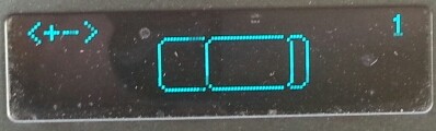

Всем привет!
Вчера подсадили нам одного водителя. Что он сделал не известно, но после запуска двигателя выдает звуковое предупреждение и символы <+->
Что это за ошибка (я про символы имею ввиду) и как её устранить? Помогите пожалуйста!

Нештатной сигн нету. Подержал без проводов около 5 минут, потом запустил и сделал сброс завод.настр. Вроде бы не возникает этой ошибки при запуске.
Ещё парочка вопросов, если не возражаете.
Иногда при заводе звучит звук и на дисплее высвечивает контур авто (как на фото, только без "<+->":smile_wink:. Нажимаем на "ввод" и контур исчезает.
И так до очередного запуска. Подозреваем, что моросит датчик закрытия двери. Или что-то другое?
