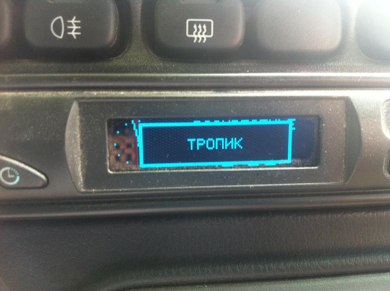

Присоединяюсь. Такая же проблема возникла. БК "Штат Шеви Матрикс-М". Загорается "Тропик" или секунд через 20 после запуска холодной машины, или почти сразу если недавно заводил. Причем видно что на кнопки комп реагирует, что-то там меняет (настройки времени и т.п.), но из-за надписи не видно что именно. И тоже можно выбрать "любимая функция" нажатием на кнопу, но тогда уже вместо тропика висит надпись "любимая функция". Комп 2013 г.в., январь.
IMG_1171.JPG [ 173.71 КБ | Просмотров: 1314 ]
