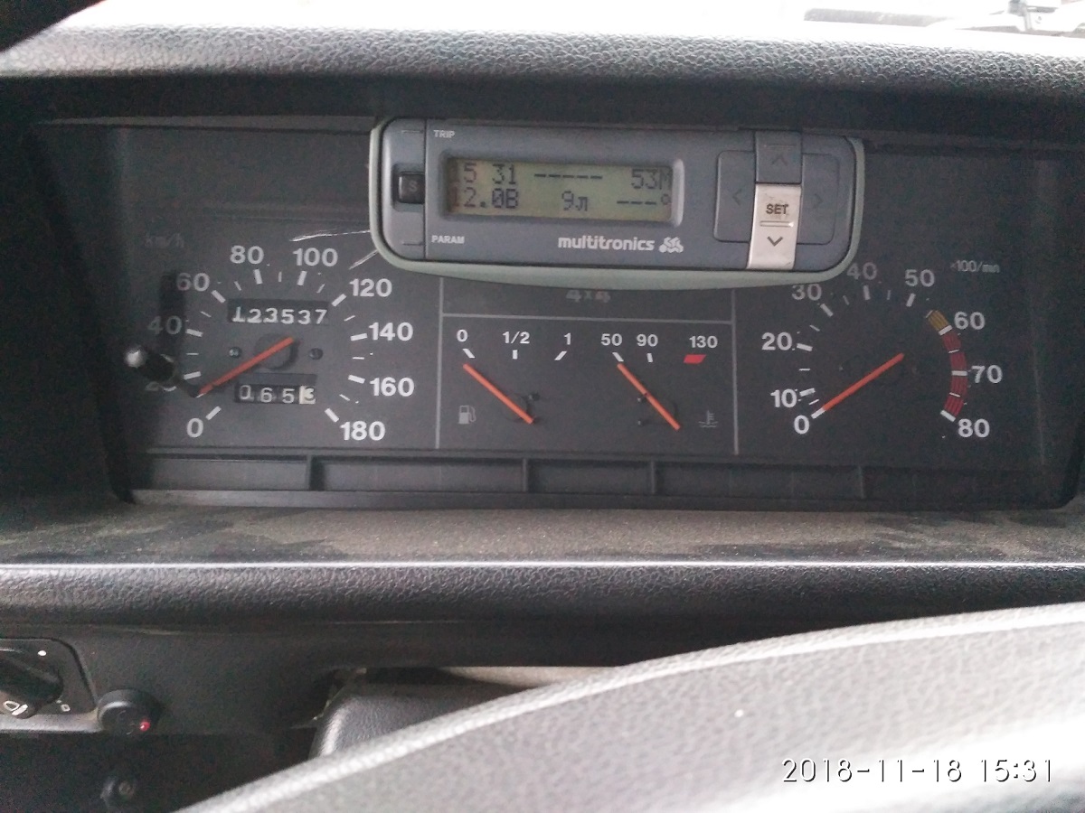

Много лет проездил на Ниве 21214 с БК Мультитроникс
Теперь как то сложно осваивается Штат Шеви Нива.
Кошмарная инструкция и логика управления устройством.
Почему нет "мультидисплея" на 6 параметров??? Место есть, возможности нет... Ну мало мне 4 параметров!!!
Самый непонятный момент с контролем остатка топлива в баке - откуда берутся числа???
С датчика уровня топлива или все-так вычисляют по расходу???
Можно ли вообще отключить ДУТ от БК - что бы вводить количество топлива после заправки вручную ???
Я не против того, что после заправки БК сам увеличивает количество бензина, но просто бесят резко меняющиеся цифры в показаниях - завелся - 7, прогрелся - 1, поехал - 5
заправился до "полного", по чеку 53л
Штат сам сложил и показал 56л - приятно

AlexPost писал(а):
В мультрониксе разве нужно самому вводить уровень топлива? Лично меня бы взбесило каждый раз на заправке вводить в БК количество залитого бензина.
AlexPost писал(а):
А кто сказал, что на заправке получены верные цифры? Вот им то доверять можно в последнюю очередь. Уже через несколько циклов заправки у Вас будет не хила погрешность.
много лет спокойно вводил количество залитого бензина в БК и доверял себе и рассчитанному остатку!
но вот доверия показаниям Штата нет - уж больно хаотично они меняются.
для показа Ориентировочно количества бензина в баке есть стрелочка на панели приборов
AlexPost писал(а):
не знаю как в Штат Шеви Нива, а в Штат Шеви Матрикс в режиме "супермультидисплей" одновременно выводится на экран 9 основных параметров.
в супермультидисплее из 9 параметров я вижу только время (а оно мне и на приборке не нужно!) остальную мелочь на ходу я считать не в состоянии.
Комментарий к файлу: Уже выработалась привычка относится к БК как к рабочему инструменту, а Штат - это пародия!
2018-11-18 15-31-13.JPG [ 284.82 КБ | Просмотров: 580 ]
http://www.walks.ru
