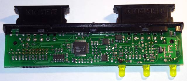

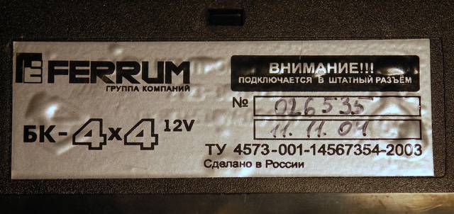

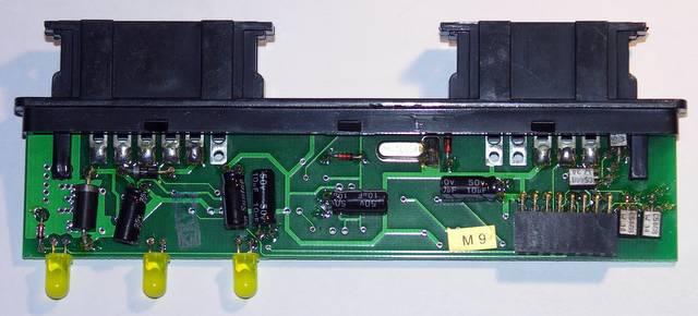

Я решил сюда отправить, все-таки эта ветка по названию как раз соответствует. У меня проблема с Гаммой такая: как снимешь клемму аккумулятора, так потом Гамма не показывает расход и др. параметры связанные с расчетом. Приходится делать сброс (а делать это не очень удоно, - приходится выкавыривать Гамму из гнезда, снимать разъем). Мне тут на форме посоветовали батарейку заменить ( http://www.chevy-niva.ru/viewtopic.php?t=9710 ) Разобрал БК, батарейки никакой не вижу. Подскажите, где глюк.
2) При заводке автомобиля ВСЕГДА моргает лампочка ИММО! (правда заводится без каких-либо проблем. Но плохую шутку это уже со мной сыграло, когда я не увидел реальный обрыв катушки иммо).
Иммо активирован и моргать не должен. Если отключить БК от К-линии, то лампочка не моргает, как ей и положено. То есть БК "мешает" работе иммо.
Вот фотки моего БК:

ar1997, батарейка есть в БК, который вставляется в воздуховод . Если обратиться на сайт производителя http://www.ferrum-group.ru/forum/ , Вам окажут помощь в устранении неисправностей БК плоть до перепрограммирования.

ИММО моргает не только на Ферруме..но и на Штате. И никак это не лечится, так как врядли кто тебе пришлет исправленную прошивку и программатор.
Штатовец говорит, что мигание иммо означает, что контроллер обнаружил неизвестное устройство, работающее по К-Линии.
Лично меня в Гамме устраивает все, кроме траблов с миганием....обидный нюанс :smile_doh:

Уппитый ап стенку, может, в самых первых , 3-разрядных (2004 года), моргала. Сейчас Штат не моргает и отключене питания не приводит к глюкам, так как применен современный микроконтроллер Филипс серии LPC93*.
