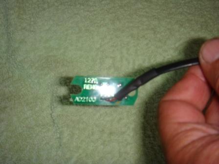

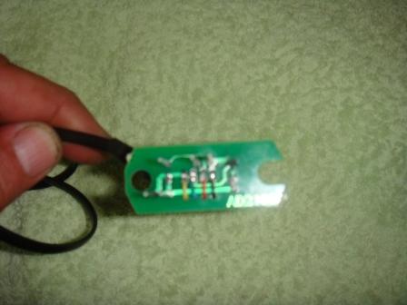

Allin, Не! Шлейф заканчивается классическим OBD2 разъёмом,в который входят только 4(четыре) провода
1)чёрный
2)красный
3)зелёный
4)жёлтый
Папы торчат из небольшой платы,на которой ещё есть плоские транзистор и кондёр.Пап всего пять.На плате есть надпись:RENO
Ща попробую сфотать.
Цепляю,но прошу прощения за качество.Макросъёмке никак не научусь.

GorAl, У меня стоит "древний" 23- Престиж, цвета подключения:
Черный - "масса"
Красный - +12 АКБ
Желтый - +12 зажигание
Белый - К-линия
Цвета питания должны быть одинаковыми, одна семья ведь - "Престиж" :smile_nod:
Да, у нас в диагностич. разьеме нет +12зажигания, нужно брать с другого места.
