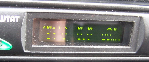

Штатовец, в последнее время.. уж месяц стал Бк вот так вот показывать
причём некоторые строки появляются вновь, некоторые исчезают.
В чём может быть причина? и как исправить?

У меня таже ерунда. 12 сентября посылал запрос в службу поддержки (хотел узнать номер запчасти (дисплея), чтобы самостоятельно заменить), ничего не ответили... :smile_doh:

The lion king, я думал отсыревает,.. так как когда долго на солнце постоит, то всё в норму возвращалось, а сейчас больше не возвращается…
пытался сушить при 40 градусов …4 часа, не помогло, а если причина была в этом, думал залью лаком всё.
Смотрю на сайте Штата, больше нет БК.. вроде как хотел второй заказть

Производитель говорит, что проблема в бракованном дисплее... Я его уже сам разобрал, надо только в радиотоварах на замену найти...

Vovan2109, не думаю что данный глюк связан именно с прибором. У меня он появился после того как полезли смотреть сеточку на бензонасосе. А там расположены датчики уровня топлива. Вот и хочу разобраться в принципе работы БК чтобы понять на какой датчик обратить внимание...
По поводу экранов - это брак дисплея. Как объясняли в сервисном центре - пропадают напыленные контакты на матрице. Говорили о неудачной партии. Как я понял это не серийный дисплей и они его заказывали сами. Поэтому не думаю, что его можно купить где-то еще. Замена дисплея Штатом в своем сервисном центре обошлась мне в 400 рублей плюс пересылка. Времени потратил три недели. Как они утверждали - они могут выслать дисплей для самостоятельной установки. Стоимость те же 400 рублей. Цены июль-август этого года.
А так я прибором доволен. Он у меня уже три года. Глюк дисплея проявился в этом году... Насколько я знаю в новых моделях другой дисплей....
