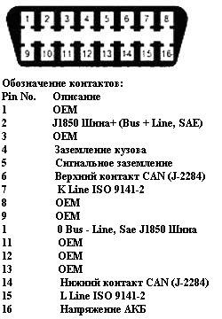

multitronics, огромное спасибо!
По сути, он измеряет напряжение там, куда подключен. Значит его показания актуальны только для этой цепи. Именно это и интересовало.
А тут уж каждый сам решит, где ему важнее измерять.
В шнг нет бОльшей части всех указанных в схеме расключений. Всего 3или4 провода. Общий, +12В и к-линия. Может что-то ещё..
Нет зажигания :smile_doh:

ИМЕННО поэтому я сделал проброс дополнительного питания от акб в к-лайн, по идеалу можно минус и + из к-лайна извлечи и воткнуть в него напрямую от акб.. чтоб бк показывал правильное напряжение.
А предохранитель поставили?

естественно поставил. только 5а -меньше не нашёл.... после чего я его снял (оставил штатное питание в клайн, хотел через тумблер сделать чтоб смотреть напряжение и на акб и в борт сети) снял потому что туда нужен предохранитель на бк примерно 0.5А

Я так думаю, напряжение полезнее отслеживать на + АКБ, в сети оно повсюду будет разное, множество соединений, контактов, предохранителей. Я бы там мерял, что иногда и делаю цифровым мультиметром. Его показания достаточно точно бьются с цифрами на приборке. Это уже к БК не относится, хорошо что его показания можно откалибровать по внешнему прибору.

Должно, должен быть подключен провод габаритов. Вилка ОБД2 должна быть с зеленой наклейкой.
