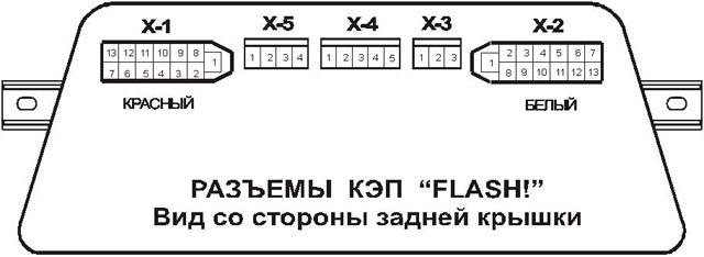

crow990 писал(а):
Кто сам ставил, разжуйте плиз подключение, а? :smile_doh:
Привет!
Все просто! Ставим под потолок (только я не прикручивал на саморезы, а на скотч двухсторонний прилепил) и прокидываем плоский шлейф из комплекта под обивкой потолка (ближе к краю к лобовому стеклу, аккуратненько пальчиками проталкиваем), потом по левой стойке под панель, лишнее сматываем. Теперь подключение.
№ конт (Красный)
X1-1 to воздуха
X1-2
X1-3 «Общий»
X1-4 Подсветка
X1-5 Правый поворот
X1-6 Левый поворот
X1-7 Датчик тормозной жидк.
X1-8
X1-9 Датчик скорости
X1-10 Уровень топлива
X1-11 Дальний свет
X1-12 Аварийный указатель
X1-13 Стартер
№ конт (Белый)
X2-1 «Общий»
X2-2 Обороты двигателя
X2-3
X2-4 +12В Аккумулятор
X2-5 Датчик to О.Ж.
X2-6 Габаритный свет
X2-7
X2-8 Check Engine
X2-9
X2-10 +12В Замок Зажигания
X2-11 Ручной тормоз
X2-12 Обмотка генератора
X2-13 Датчик давления масла
Черный - > X2-1 «Общий»
Красный - > X2-4 +12В Аккумулятор
Желтый - > X2-10 +12В Замок Зажигания
Зеленый - > X1-10 Уровень топлива
Белый - > К-линия (см. инструкцию для ОВД-2)
Датчик температуры провел под туннелью пола в район кнопок/заглушки попогреек (чтоб температуру в салоне показывал, с наружи со штатного берет). Ну примерно так. :smile_bigsmile:

AndCrow, Спасибо большое за конкретный ответ. Х-1 и Х-2 это колодки на панели приборов. Я правильно понял?
