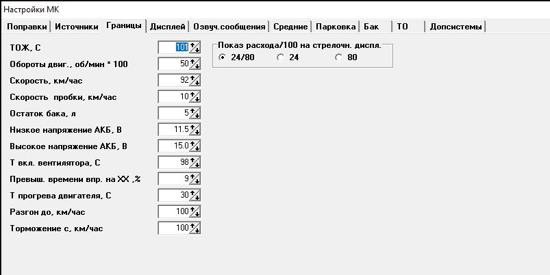

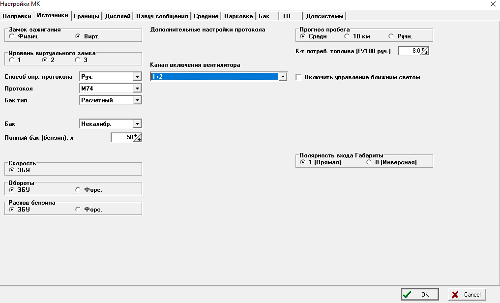

Очередной раз залез в настройки МК
и для предметности дальнейшего общения выкладываю снимки всех экранов
порядок - вперемешку - ориентация по названию файлов
Добавлено спустя 1 минуту 21 секунду:
собственно вопрос про каналы управления вентиляторами
у меня их 3(ТРИ)
1
2
1+2
это о чем??
Снимок8_ТО.JPG [ 54.49 КБ | Просмотров: 266 ]
Снимок9_Доп.JPG [ 105.38 КБ | Просмотров: 266 ]
Снимок3_Дисплей.JPG [ 127.42 КБ | Просмотров: 266 ]
Снимок4_Озвуч.JPG [ 103.98 КБ | Просмотров: 266 ]
Снимок5_Средние.JPG [ 36.2 КБ | Просмотров: 266 ]
Снимок1_Источники.JPG [ 58.33 КБ | Просмотров: 267 ]
Снимок1_настройки-источники.png [ 16.87 КБ | Просмотров: 267 ]
Снимок2_Границы.JPG [ 49.29 КБ | Просмотров: 267 ]
