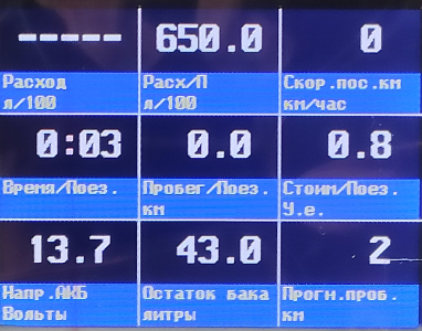

Посмотрел, спасибо. Но у меня на экране с 9-ю параметрами есть "расход/100" и вот он постоянно скидывается

Вложение:
изображение_2021-06-27_144005.png [ 200.36 КБ | Просмотров: 95 ]
Левый верхний показатель все время скидывает
Chevrolet Niva LE 2013 г.в. кварц
Opel Astra H 2011 г.в. technical grey

@VVVolf , поменяй на другой показатель
