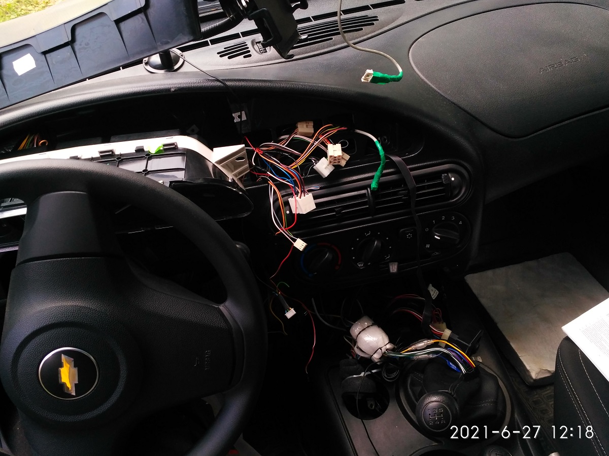

Советую подключить в первую очередь к "физическому" замку зажигания ( мне было удобнее его взять от прикуривателя)
Так на прикуривателе питание постоянно, даже при выключенном зажигании.
Действительно - Это я сам себе так прикуриватель подключал через реле...
Значит Обманул! но не нарочно...
Еще рядом есть ( у многих ) управление попогрейками - там только при включенном зажигании!! (ЕМНИП)

Зачем тянуть провода в разный стороны ? Что мешает подключить как показано в инструкции - все три провода к колодке включения наружнего освещения ?
у кого-то разные, а у меня - рядом...
IMG_20210627_121822_HDR.jpg [ 300.54 КБ | Просмотров: 128 ]

на последних машинах оборудованных автосветом, если габариты ночью включены то при остановке двигателя и вынимании ключа они и так пиликают.
. И не на последних , и не оборудованных. Речь скорее всего шла о напоминании ВКЛЮЧИТЬ габариты , если в темное время суток поехали и у вас включён только ближний в качестве ДХО.

Что рядом ? Прикуриватель находится рядом с выключателем наружнего освещения ?
у меня на прикуриватель приходит штатный проводок подсветки - так зачем тянуть лапшу с лева на право, если разрабы в Мультрониксе обленились?
Мне тоже Лень!
и провода у меня коротковаты - от предыдущего владельца БК такие достались.
http://www.walks.ru

А остальные два провода куда ?
не вангую - какие ДВА ?
1 Ближний свет - мне не нужен - ЭБУ включает
2 уровень топлива - тоже не нужен - это Бред!

То есть купили БК с обрезанными проводами , установили его с обрезанными функционалом и раздаете советы по подключению ? Уровень топлива - это уже четвертый провод. Большинство здесь имеют нормальной длины провода и желание полного функционала бк , а вы их сбиваете своими советами.
тогда БК адекватнее отрабатывает выключение двигателя и показывает статистику за поездку : километраж, время, расход бензину и его стоимость
а так же про габариты будет напоминать - если их тоже подключить
Позже планирую подключить физический замок.... Что до света - ближний с габаритами и так автоматом включаются, а четвертый провод на ДУТ, какя понял, включать бесполезно, ибо кажет своеобразно.
