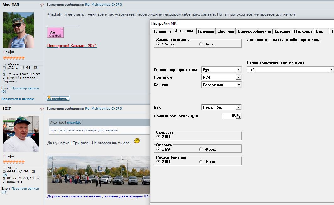

по дороге на работу выдернул из машины МК/БК (раз больной - нефих мерзнуть)
на снимке последние установки источников и протокол М74
(хотя может некоторые скажут, что это не кашерно - так загядывать и программа Params32 для другого...)
пробовал выложить сюда целиком все сохраненные "настройки" - файл .multp - но не могу, тип файла не разрешен...

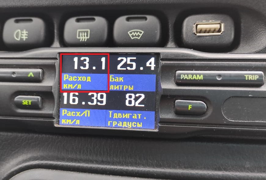

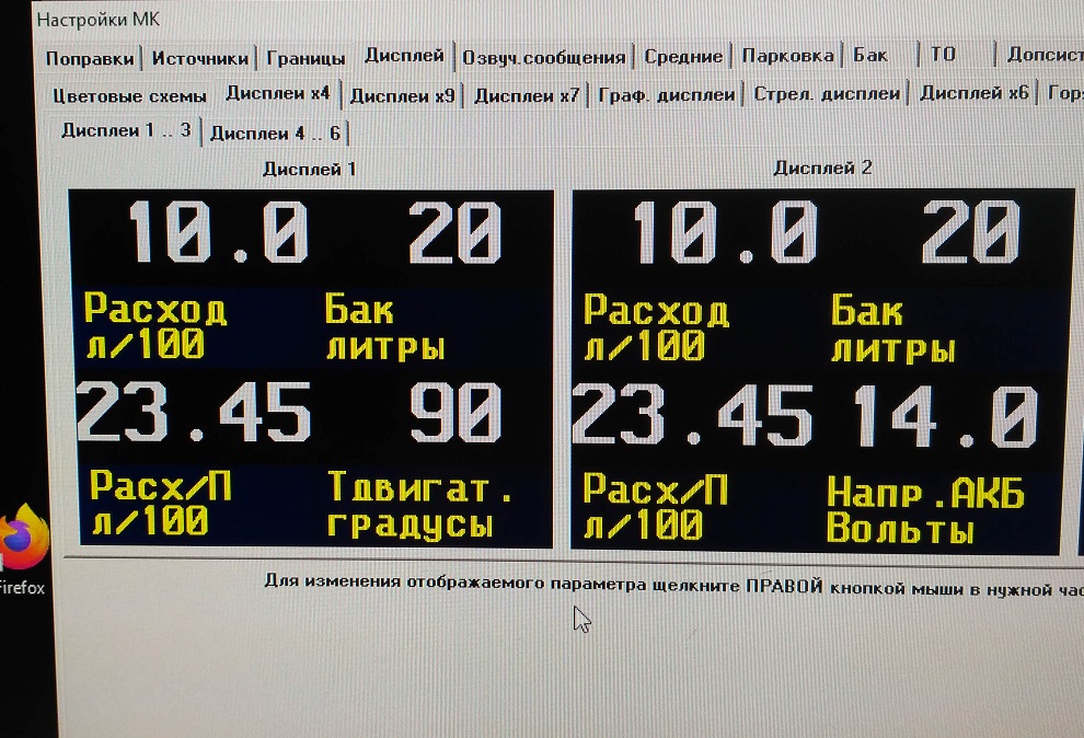

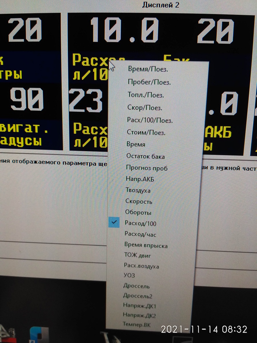

про непонятные показания расхода
для сведения тех, кто может собраться обновить прошивку Multitronics C-570 (CL-570)
после долгих переписок со службой поддержки и перезагрузок настроек и прошивок выяснил следующее
- разработчики заменили плашку "Расход литры на 100 км" на "Расход км. на литр"
- заменить этот показатель на привычный в редакторе не получается (такого пункта нет в меню)
- вернуть к привычному виду с помощью отката на предыдущую прошивку (от мая 2021 года) у меня не получилось, прошивка поставилась - показания не изменились
вот такой вынос мозга
