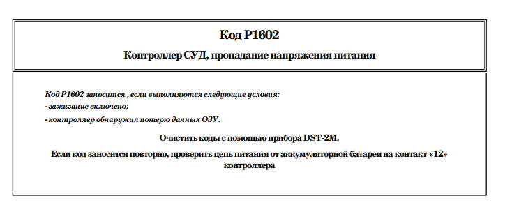

Каждый раз после запуска двигателя, секунд через 5-10, возникает ошибка «1602
ЭБУ прерывание напряжения бортсети».
Что за хрень???
КТО СТАЛКИВАЛСЯ???
Вложение:
Screenshot_1.png [ 38.76 КБ | Просмотров: 414 ]

А зачем ты тогда М74 ставил? :smile_wondering: Это для 2015+ с е-газом..
И да, сбросить ошибки снятия клеммы аккума по инструкции. Инструкцию читать и понимать!!! :smile_wait:
