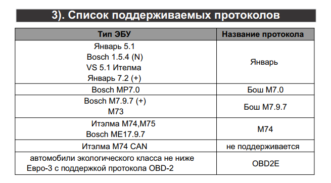

Алексей791 писал(а):
Насчёт инструкции- где это написано?
https://www.multitronics.ru/upload/iblock/771/C_570_CL_570.pdf
Screenshot_1.png [ 54.42 КБ | Просмотров: 381 ]

таки что бы воспользоваться сией инструкцией надо снять бардачёк и засунуть поглубже голову в недра панели. :smile_bigsmile: проще методом перебора. что и сделал.

Могу ошибаться, но для ШН с 2016 года (егаз), корректнее работает ОБД2. Что то при выборе 17.9.7 отображалось некорректно.
 Заголовок сообщения: Re: Multitronics C-570
Сообщение Добавлено: 06 фев 2023, 22:54
    13711
  •  21254
  •  15 июн 2009, 10:35
  •  Нижний Новгород, Сормово
@Glu777 , наоборот. Автоматом протокол определяется БК как OBDII, который работает некорректно (ряд параметров отображается неверно и отсутствует часть функций), поэтому нужно ставить в настройках принудительно М74, как и указано в инструкции. С ним все ок.
