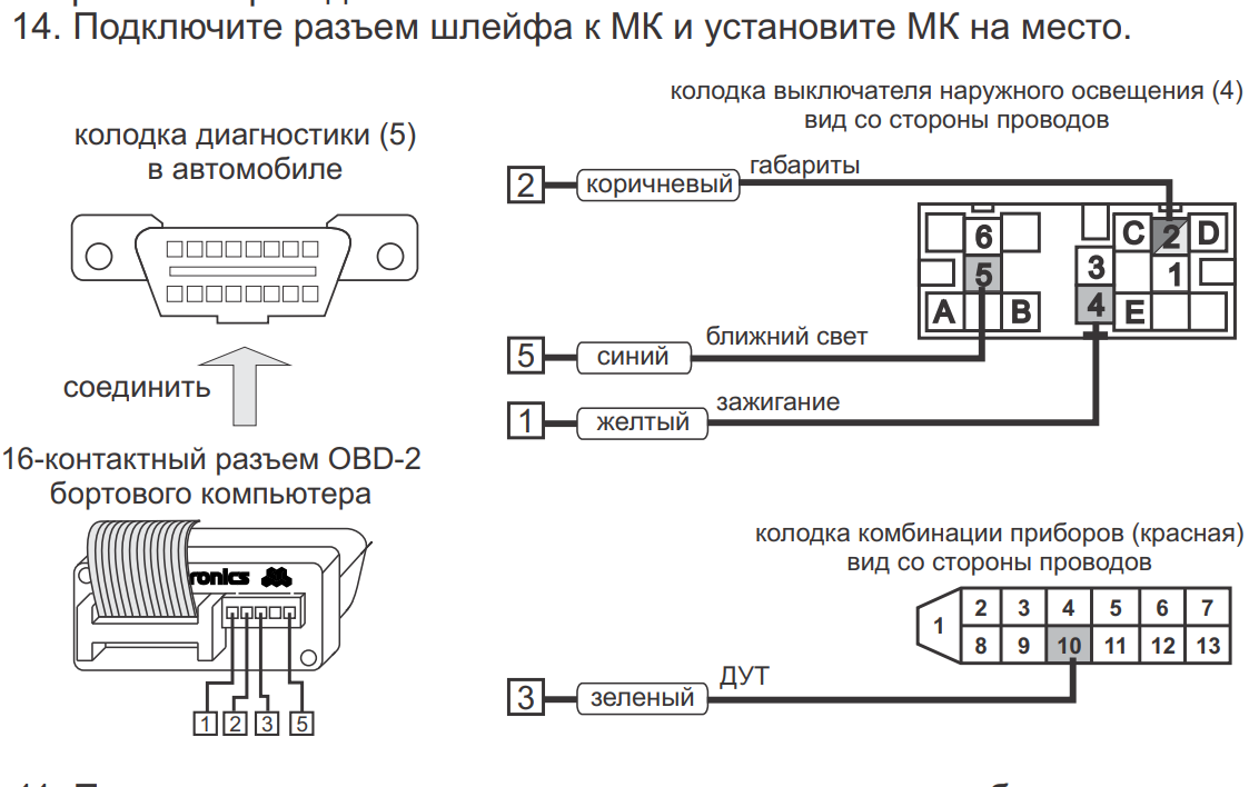

так, если память не подводит, мультик питание берет с обд разъема, проще выколупать его вместе со шлейфом к обд и просто в рядом стоящую ниву подключить... а так -то да, если длина проводов позволит, можно и не выколупывать

подоткну в него "+" и "-" , и К-линию с рядом стоящей Нивы с Бошем 7.0 , смогу прочитать её ошибки ?
Важно соблюсти меры меры безопасности, ЧТОБ НЕ ПОВРЕДИТЬ ЧЕГО. Для связи , соединить массы авто обязательное условие, к - линии тоже должны быть совмещены.
Никаких других проводов меж машинами быть не должно. Плюсы каждая машина, свой должна пользовать.

@Rikki , вы, видимо, С-570 никогда в руках не держали.... у него штатный шлейф подключается к ОБД, в этом шлейфе сразу +- и К-линия... какие нафиг меры безопасности, если колодку из обд все равно вынимать и все питание БК отключено? три провода обжать подходящими клеммами и алга.... только накуя козе баян, когда проще этот мультик вместе со шлейфом вынуть из посадочного места и тупо воткнуть в колодку соседней нивы? возможно ( не точно) еще на 1 контакт дополнительного разъема подать зажигание....
Вложение:
изображение_2023-03-08_233854577.png [ 139.99 КБ | Просмотров: 141 ]

Плюс переходник 500 . Но дело даже не в деньгах. Три разных ELM сын приносил от друзей - ничего не выходит. Вот и хочу с Бк Шнивы ( в одной этот Мультик стоит , во второй Мультик-UX7) глянуть, покажет ли ошибки.

Кажется что действительно проще и надежнее вытащить мультитроникс и подключить проводками в другой машине.
В крайнем случае, брать из другой машины всё вместе - плюс, минус и данные. А от родной машины мультитроникс полностью отключить.

@adruzh , Так я и хочу вытаскиванием разъёма полностью его отключить от своей машины. А проводками длинными подать на него к-линию ( можно и питание ) с другой. А вытаскивать то его из машины зачем ? Ну можно для уверенности выдернуть разъём с проводами на зажигание , габариты и ближний свет.
А вот это может стать проблемой . Хотя если включить виртуальный замок зажигания , скорее всего БК будет включаться .
У меня был в одной Шниве какой то Мультик ( типа 1031 вроде), он подключался к К-линии одним проводом , даже разъёмом не комплектовался , вот с ним наверно никаких вопросов не было-бы.

Питание нужно подавать вместе с к-линией - 3 провода из квадратного разъема.
А вытаскивать в первую очередь для безопасности - чтобы ничего не погорело.
Во вторую - чтобы не слишком удлинять к-линию. По стандарту она вроде бы 35 метров может быть, но я совсем не уверен что все участники действительно всё правильно сделали :smile_smile:
Вы уверены что питание берётся оттуда ? А не с OBD-II ? Я думал эти три провода как сигнальные , что включено зажигание и габариты , ну и включение ближнего. Конечно можно просто вытащить этот разъём и посмотреть что получится , но этот БК на машине жены и смогу только в выходные.
Наверное что бы провода не городить длинные.
Думаю всё покажет, но моё мнение, что по желтому идёт питание и сигнал на включение, поэтому подключать к колодке и желтый провод.
Был у меня мультик тысячный, там просто в колодку вставлялся, купил новый и просто переткнул и жёлтый подключил, всё работало. Габариты и свет потом, потому что у меня реле стоит на свет.

Да, питание берётся с OBD-II.
Это я не точно написал. Я хотел сказать что отключить надо всё, включая ДУТ, габариты, ближний, зажигание.
А с другой машины, из её диагностического разъёма (старого, квадратного), взять плюс, землю и к-линию.
