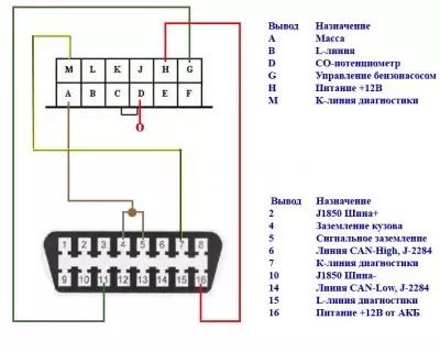

@BOIT ,
как уже написали, сильно удлинять провода не стоит, попробовать, конечно, можно, но в случае неудачи соединения останется вариант пробовать с короткими проводами... на ниве обычный ADLD12 разъем (старый стандарт GM), на нем должны быть все те же сигналы, что и на стандартном ОБД2. сделайте три перемычки коротеньких, вытащите ваш мультик (там не надо пол-машины разбирать - всего лишь вынуть из посадочного места, он там ведь даже не крепится ничем! ну и кабель вытянуть (чтоб легче протянуть обратно было - нитку капроновую к концу кабеля привяжите). все... зажигание возможно и не надо будет подавать, по идее при нажатии на кнопки мультик сам проснется (штат просыпается). а если нет - ну, с перемычки +12 сделайте отвод на 1 контакт доп разъема мультика (и фиг с ним, что постоянный, вам же не навсегда это).
Вложение:
изображение_2023-03-09_084014531.png [ 92.22 КБ | Просмотров: 125 ]
ЗЫ у меня была в работе шнива из ранних - ее не хотел читать ни один читальщик, что имеются в наличии - лаунч, ктс-540, куча разных шнурков к-лайн,элмины и т.д. все рабочие, проверенные, на разных компах и телефонах. вот нет соединения и все, хоть усрись. даже напрямую пробовал к блоку цепляться - фиг там... как последний козырь - выколупал из машины своей штат и прицепил на диаг-разъем - прочиталась.... а всего-то надо было за Т двигателя понаблюдать ))))
ЗЫЫ только что задал вопрос товарищу с мультиком - если на выключенной машине кнопочки нажимать на мультике - он сам просыпается ))) так что можно попробовать и без зажигания обойтись.
