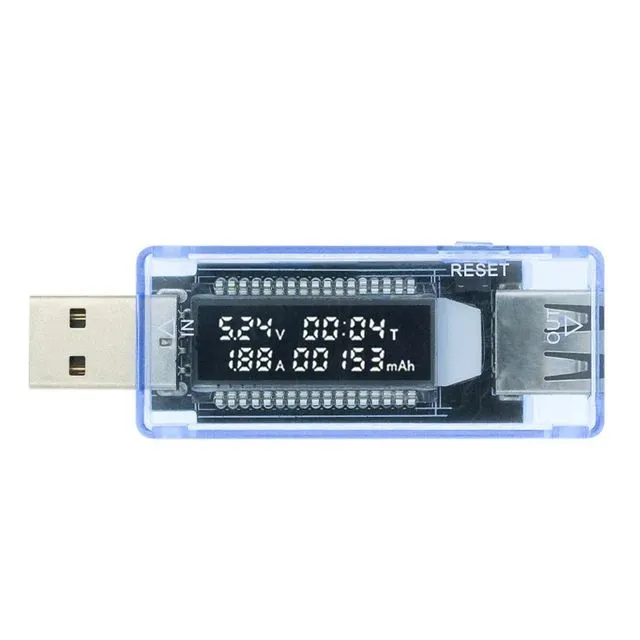

не хватает мощи телефон заряжать...
тут два момента еще есть... не каждый шнурок зарядки способен передать заявленные амперы телефону, только проверять...
Вложение:
изображение_2023-04-24_084847968.png [ 156.32 КБ | Просмотров: 216 ]
второй - если зарядка у телефона QC, а зарядное его не поддерживает - то хоть сколько ампер на нем напишите - не будет делов...

вот именно, что дооолгая.... а учитывая качество шнурков - так и возможно мегадооолгая.. я ж не говорил, что заряжаться не будет... ЮСБ сверху вниз таки имеет совместимость, как и QC... я не просто так фото ЮСБ-тестера приложил, потестите свои шнурки и зарядки.. так, ради интересу...

да пофигу, сколько на нем написано, если шнурок более 200-300-400-500 мА (выберите нужное) не пропускает....
Добавлено спустя 13 минут 52 секунды:
Alex_MAN писал(а):
но не 9 вольтами QC
квикчарджей от Qualcomm уже сейчас 5 версий существует, не считая похожих решений от других компаний. задача одна - увеличить мощность подаваемой энергии не увеличивая запредельно токи. напомню, ЮСБ изначально предполагает 500мА (USB 1.0, 2.0 дальше больше, но то уже тонкости). но даже на обычном ЮСБ 5В при хорошем источнике слабым местом остается сам шнур, редко какой выше 600-700 мА пропускает. при переключении на 7-9-12В в случае QC 3.0 уже другая картина наблюдается. вот просто дружеский совет - хотите разобраться - возьмите тестер ЮСБ и понаблюдайте, многое станет понятным... ну и про ерунду писать не будете :smile_drinks:
