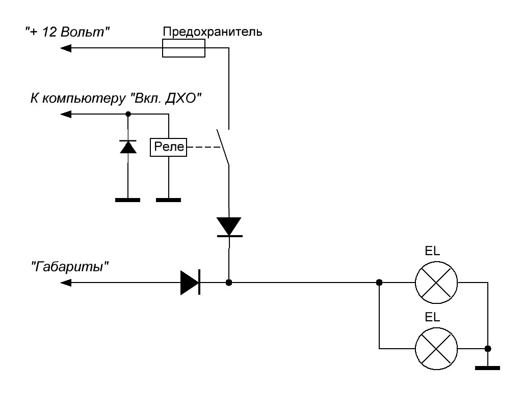

Друзья подскажите как сделать чтоб автоматически включались габариты а не ближний свет, диодные ламмочки дорогие жалко, а габариты тоже диоды но не дорого, если можно обрисуйте схему

@princ22 , компьютер, при включении габаритов, отключает ДХО и переводит яркость экрана в "ночной режим". В принципе можно с диодной развязкой подключить. Типа так:
Вложение:
DHO_3.jpg [ 79.43 КБ | Просмотров: 915 ]
