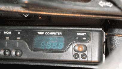

ВладимирG писал(а):
054026, так что получается - они не сбрасываются?
Конечно нет, ведь так же удобнее, не правда ли? ;-)
Вот когда у меня на 21213 стоял БК без такой фишки, было очень неудобно. Все забывал.. ;-)

054026, так как обнулить компьютор? Я в электрике мало понимаю. А что удобного в том, что не сбрасываются показатели?
Обнулять надо не компьтер, а машинные мозги.
Компьютер только показывает то, что в мозгах.

Wadim писал(а):
Я такого там не заметил
А оно 100% встроено в микроконтроллер на котором сделан "Штат" . Кстати а что там внутри, я не успел разобрать и посмотреть ;-)
Очень просто! Продолжительное нажатие левой кнопки. :smile_bigsmile:

Wadim
Это не совсем так. Какие то параметры БК просто индицирует (тек. скорость, величина открытия дрос. заслонки, коды неисправностей, тек. расход топлива и т.п.), а некоторые обрабатывает: ср. расход, средняя скорость, пробег с момента обнуления БК и т.п., так вот величины этих параметров храняться уже в памяти БК.
Внутрь БК не залезал, но построен он на основе однокристалки, и память у нее скорее всего энергонезависимая (если данные у ВладимирG не сбросились)

Равиль,это понятно! Я спросил, почему они не обнулились при отключении АКБ.

BoSlv писал(а):
Wadim
Точно, однокристаллка с "обвесом", но вроде без энергонезависимой памяти (посмотрю в справочнике).
Если очень хочется "обнулить" то у нее (однокрислаттки) должна быть ножка "RESET", подаешь на нее 0 и все дела.
А вообще, по-моему, достаточно нажать и подержать левую кнопку ШТАТА (эффект должен быть тот-же, т.е. сброс всех рассчетных величин).

Вышел с работы, завел машину, загорелась лампочкаЧекиндж. БК показывает ошибку 1514замыкание на землю +12 в. цепи управления РХХ. Проехал 4 км. но она не гаснет. Сбросил ошибку - лампочка погасла. Может зто из-за снега?
