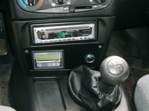

  •  67
  •  03 мар 2004, 23:44
  •  Архангельск
Вставил вместо пепельнички сигму
http://www.chevy-niva.ru/album_pic.php?pic_id=496
