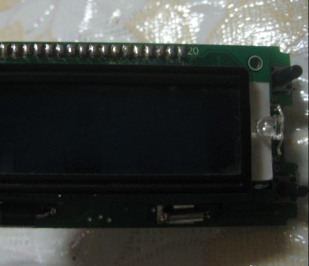

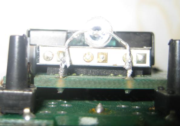

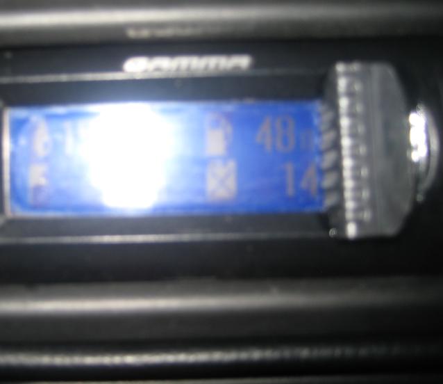

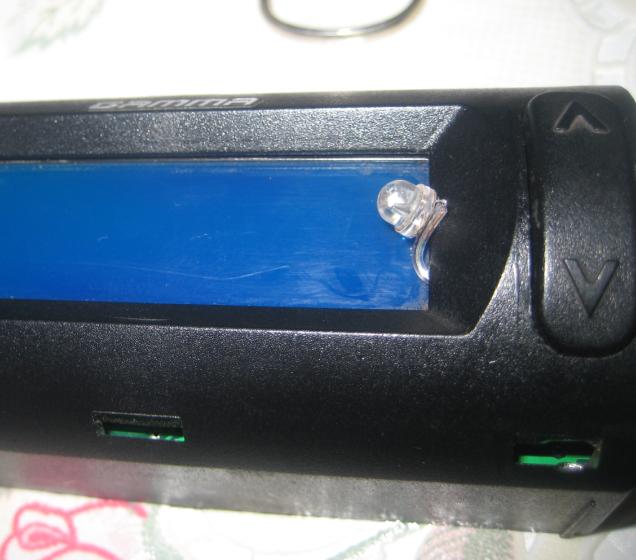

Решил починить подсветку у своего бк. После разбора бк не смог найти лампочку посветки, а распаивать ничего не стал. Взял лампочку от ёлочной гирлянды и припоял её рядом с монитором.

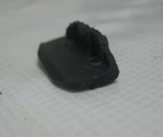

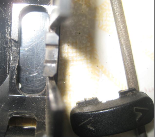

Подпилил под лампочку корпус бк и кнопку
Собрал и поставил
На самом деле цифры на мониторе видно лучше, чем это показано на фото.
Итог: Лучше чем без подсветки, но хуже чем с родной.

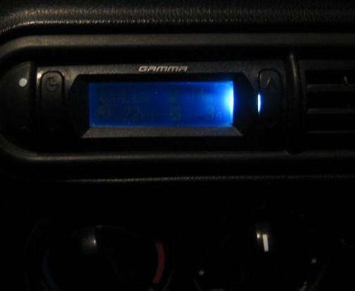

Переделал.
