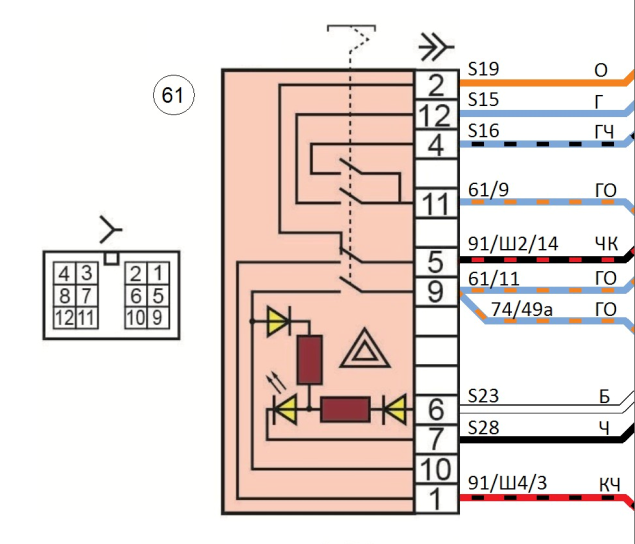

На колодке аварийки два провода красночерных , подходят к разным контактам , на одном постоянное напряжение , на другом только при включенном зажигании . Шнива 2016г , я первый владелец , вмешательство в проводку исключено. При установке купился на это , увидел красночерный и подключил к нему , освещение было слабое и второй провод в нижней части жгута , а он как раз и нужен был.
они разной расцветки:пурпурно-черный и черно-пурпурный, но по невнимательности можно спутать.
покажи нам дальтоникам где таковые ты увидел )))

ЧК и КЧ на схеме , визуально они одинаковы (попробуйте отличить красночерный от чернокрасного не зная что это разные провода) , потому я и ошибся , энергонезависимы - настройки ( температура включения вентиляторов , коррекции бака и т.д. ) , а данные - средний расход , пробег, время обнуляются при отключении питания , как у меня и получилось.
они даже визуально разные потому как один провод черный с красной полосой, а другой красный с черной полосой, поэтому я и просил сделать фото подключения.
Но главное что разобрался сам и сделал правильное подключение)).
удачи в эксплуатации ...
