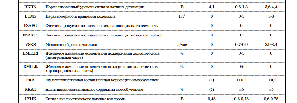

    390
  •  1996
  •  12 фев 2018, 12:45
  •  Севастополь
РыболовЪ писал(а):
Мгновенный расход и это уже точно!) корректируется через
опять пришли к тому, с чего начинали... мгновенный расход - один из параметров, который вычисляет ЭБУ и может его выдавать диагностическим приблудам по к-линии, коим в данном случае является БК... Мгновенный расход топлива, VSKS (л/час)... что Вы там в показаниях ЭБУ корректировать хотите?... а вот по этому VSKS, пробегу и хер знает еще чему БК и считает средний расход.
