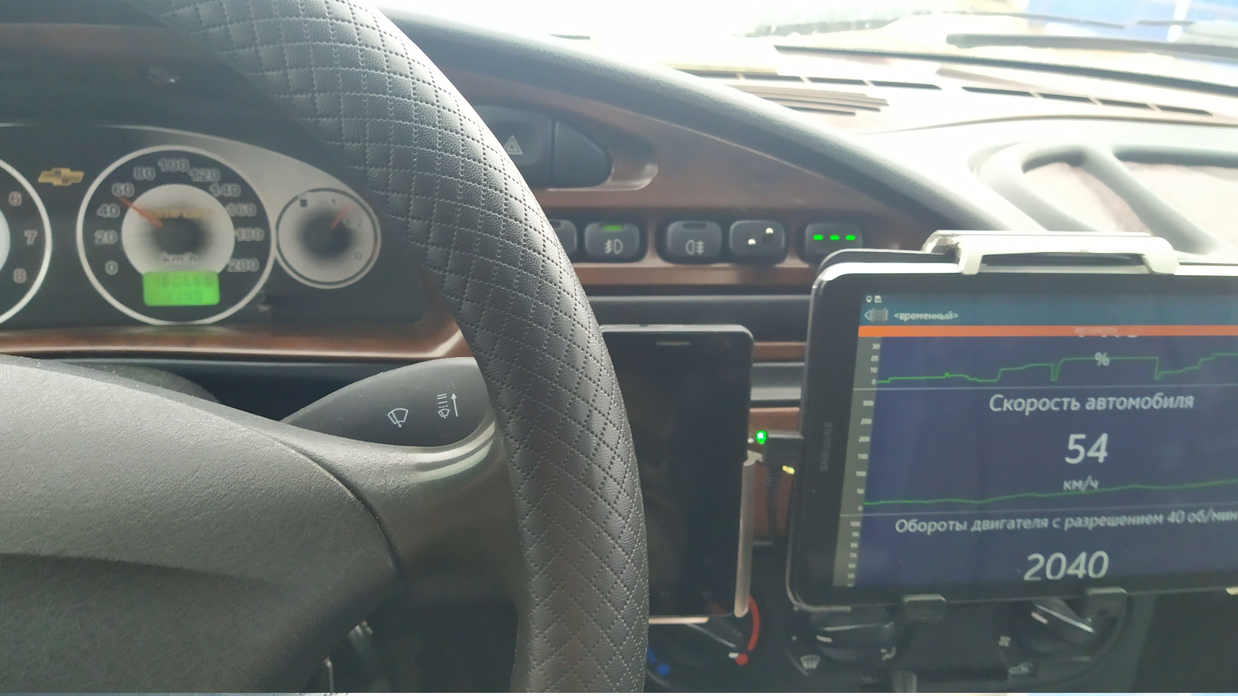

winter 4x4. Я писал недавно, что "штат" и ELM 327 Врут безбожно (и одинаково в цифрах) "Сканматик", GPS и спидометр - показывают правильно. Не верите - подскажите, как вставить фото (которое я высылал "ШТАТУ" ,после чего их представители стали нести чепуху и перестали выходить на связь) Из чего очевиден вывод - все они это знают. Сами увидите.

В OBDII Стоит сканматик. Показания спидометра видны и совпадают
СКАНМАТИК ШЕВИ.jpg [ 506.45 КБ | Просмотров: 86 ]
Комментарий к файлу: В OBDII стоит "Сканматик" Показания спидометра видны
