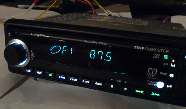

do_se, время поездки и все остальные пироги отображаются от момента последнего обнуления, даже когда стоишь и движок не работает :smile_nod: Очень удобно. Наездил к примеру за целый день и посмотрел, чего и сколько. Захотел сбросить - нажал кнопочку, подержал и сбросил, лепота! :smile_bigsmile:

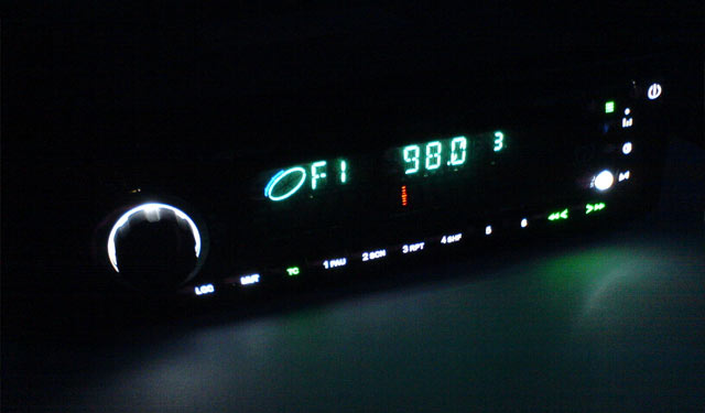

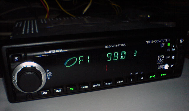

Таки переделал я подсветку кнопок, и покрасил ручку в чёрный цвет, вот что получилось:
Вроде как теперь всё сочетается по цвету и неплохо смотрится.
На замену потребовалось 15 белых и 4 зеленых светодиода. Если будут нужны подробности, спрашивайте, отвечу :smile_nod:

do_se, когда двигатель заглушен, время не считается, даже с постоянно подключенными +12в. Всё именно так, я проверял :smile_nod:
В инструкции стр. 21, таблица пункт 3
Считается время при оборотах более 0.
Перекрашиваем ручку.
Ручка снимается аккуратно, надо уцепиться за обе стороны чистыми сухими пальцами, и аккуратно, слегка покачивая снять ручку. Наружнее черное кольцо снимается, у серебристой сердцевины спиливаем (по желанию) "кольцевую проточку" на торце, макаем в краску, даем стечь излишкам, переворачиваем вверх торцем и сушим. Я использовал черную матовую Ярославскую краску "Спецназ" грунт-эмаль по металлу и ржавчине, держиться крепко.
Меняем подсветку. Что понадобится:
- инструмент: отвертки мелкие, крест и плоские, разнокалиберные (по месту), кусачки, пинцет;
- паяльник 25 вт, канифоль, припой;
- светодиоды 15 белых и 4 зеленых;
- острые глаза и прямые недрожащие руки по 1 паре :
- свободное время - 1 вечер.

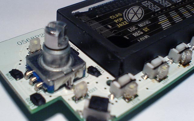

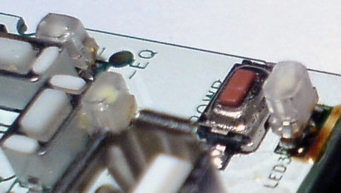

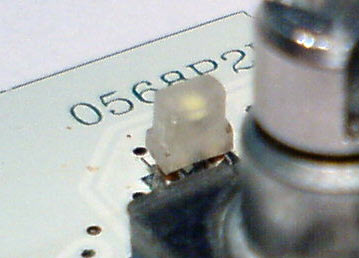

Немного прикинув, принято решение общую подсветку кнопок сделать белой, а кнопки управления компьютером выделить зеленым цветом. Светодиоды использовались яркие, размер 3 мм, по 10 руб за штуку, 15 белых и 4 зеленых. Светодиоды по форме обточены до формы как фото, использовал наждак (круг), так быстрее, но можно и напильником посмурыгать.
Выводы обкусываются до высоты 1мм и аккуратно облуживаются. Паяльник маломощный, 25 вт, жало сточено на конус длинной около 15 мм, острый кончик слегка затупляется, так удобнее паять в труднодоступных местах. По высоте на плате светодиоды получаются на уровне кнопок или чуть ниже. Если купить SMD (планарные, как установлены на плате) светодиоды, то просто запаиваем их на место оригинальных, соблюдая полярность. Светодиоды объединены в группы по 3, одна группа 2 светодиода, это кнопки LOC и MUT.
На подсветку ручки достаточно заменить 2 штуки, оставшиеся красные закрашиваем черной краской.

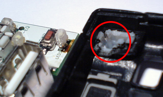

Кнопку выключения/смены яркости дисплея немного дорабытываем, делаем небольшой пропил надфилем и ножом чтобы светодиод не мешал нажатию. На фото плохо получилось, но на месте будет всё понятно.
Вот собсно и всё, собираем, включаем и радуемся.

Петруха, почему не припаял светодиоды для поверхностного монтажа?
Сообщение Добавлено: 04 сен 2007, 16:41
    2235
  •  6338
  •   34
  •  05 янв 2007, 23:41
Потому-что их небыло в радиомагазинах, а заказывать через интернет было лень :smile_nod: И так классно получилось :smile_nod:
