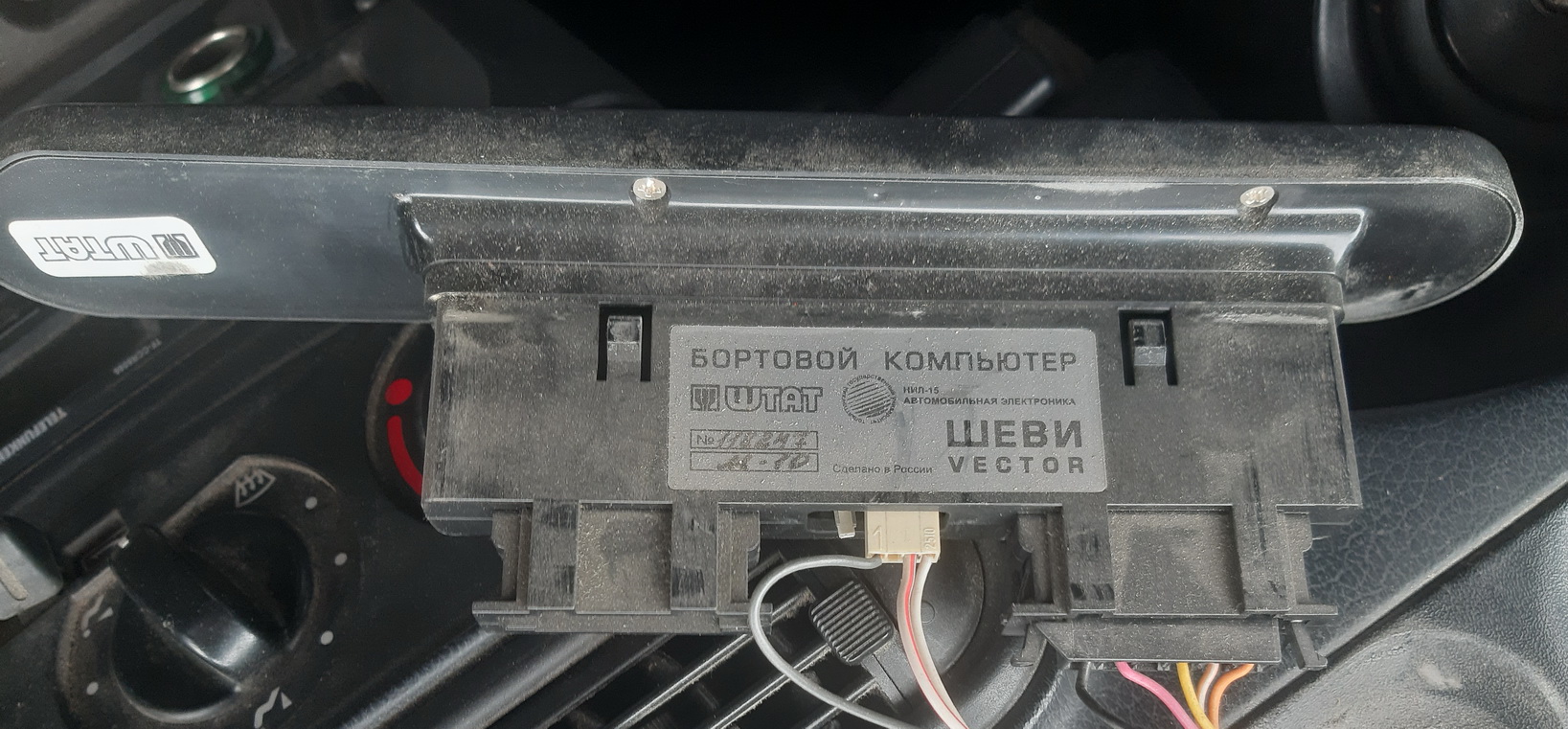

У меня устаревший, но t вкл вентилятора регулирует, а принудиловки вкл нет.
БК Штат.jpg [ 454.48 КБ | Просмотров: 472 ]

А в каких есть принудиловка?
Не знаю. свой поставил на 93гр.с. Хотелось бы, чтобы в жару меньше 90 можно было поставить.

@igor29 у вас вектор, вы заголовок темы читали???? и да, какой такой принудиловки у вас нету?
