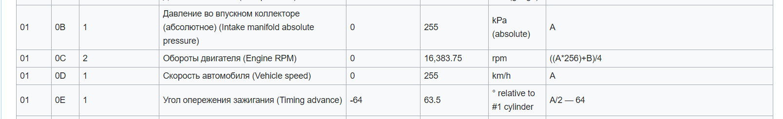

. Но параметров там для полноценного анализа слишком мало. Скорости нет точно.
ну да, показалось ))
Вложение:
изображение_2024-04-14_210633807.png [ 42.77 КБ | Просмотров: 1739 ]
Добавлено спустя 3 минуты 28 секунд:
В двоичном виде что хранится ? Километры в час ? Не смешите бога ради.
мешки с мукой, в виде иероглифов )))
Вложение:
Ага. Подзабыл по той причине, что очень редко использовал OBD-II. Обычно только для просмотра в Mode 6 параметра старения катализатора.
