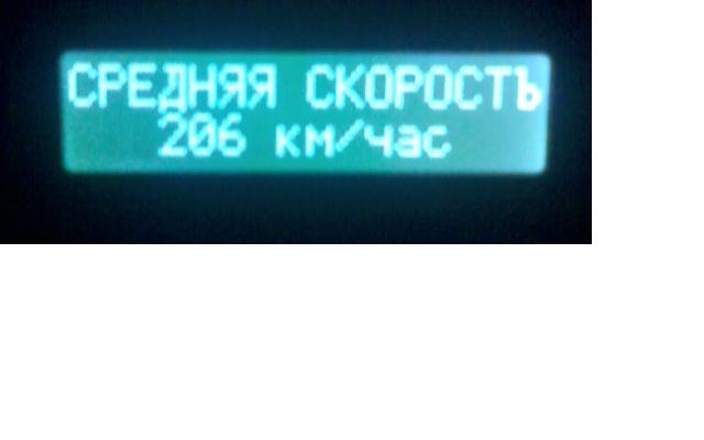

А подскажите пожалуйста отчего вдруг БК такое показывать начал?

Так... с первой попытки фото не вставилось, еще раз попробую
