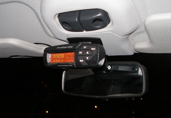

Сегодня установил БК V55-01. Прикрепил перед зеркалом заднего вида.
Действительно, подключение очень легкое - стандартный штекер для диагностического разъема.
Сразу выявилось несколько трудностей. Основная -это короткий провод. Т.е. для установки на стекло или на торпеду его хватит за глаза, но для нормальной установки "аля мультитроникс" под потолок - нехватает 5 см.
Но как говорится- "голь на выдумку хитра" - кое-как удалось провод дотянуть.
Далее вылезла другая проблема. - Калибровка ДС.
При скорости по спидометру - 10 км/ч, БК выдает скорость 160 км/чи тд. Средняя скорость за поедку - 500 - 600 км/ч.
При калибровке датчика следовал инструкции:
Обнулял одометр, выбирал новый маршрут, проезжал 5-9 км по одометру, а по БК выходило 200-700 км. При попытке корректировки привести к действительному значению не удавалось. Ниже 18 км значение опустить не удалось. После 18 значение перепрыгивало на 1300 км. Когда проезжал большее расстояние, по одометру по БК соответственно выходили тысячи км. Что также не поддавалось корректировке.
Трабл пока не решил, постараюсь решить в ближайшее время. Если кто-то знает, как с этим справиться, то поделитесь......

Все. Позвонил в магазин, объяснил ситуацию, поменяли на ШМатрикс без вопросов. Курьер на дом приехал! Вот сервис. Завтра установлю.
