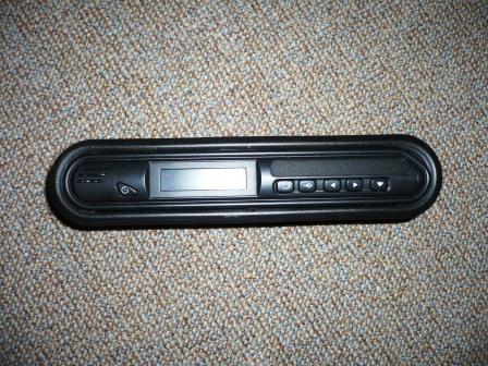

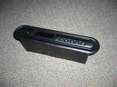

Как и многие озадачился необходимостью в дополнительных контрольных лампах, проще всего переделать стандартный БКЛ, но место занято "Штат"ом. Чтобы не усложнять жизнь, решил перенести БК и установить его в центральное сопло.
http://www.chevy-niva.ru/album_pic.php?pic_id=36946
http://www.chevy-niva.ru/album_pic.php?pic_id=36945
Встало как родное, требуется небольшая подгонка рамки.

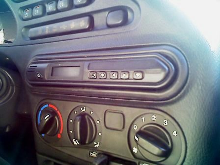

Вполне цивильно, мне нравится

Зачетно вышло, док! Не думал об этом варианте, а дружбан сел в тачку и сразу сказал "чето у тебя выпирает он, а сюда можно поставить?". Я думал не впишется, ан нет. Молодец, вот что значит руки из правильного места!

Doctor74, во всех Штатах лампы БКЛ продублированы - под наклейкой справа вверху .

Необходимы дополнительные лампы, а ковырять БК не хочется

Doctor74, зачем дополнительные? В БК все светодиоды установлены и в разъеме подключены . Надо было просто в левый разъем БКЛ добавить проводок массы из комплекта БК и все. В Вашем варианте БК может перегреваться от печки .
