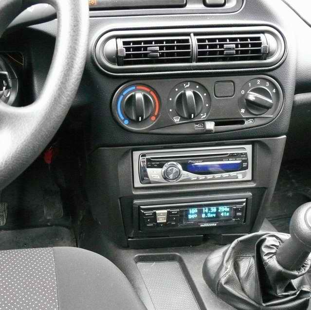

Установил себе вышеозначенный девайс.
Поиск по форуму юзал, возможно, как-то неправильно, но ничего похожего не обнаружил. Так что, вот - возможно, кому-то пригодится.
Долго мудрил - куды бы эту штуку определить. Получилось вот так:
Некоторые комментарии.
Другие варианты установки (с переделкой воздуховодной системы, с переносом БКЛ и пр.) - не устраивали. Выбор именно этого БК -
отдельная песня.
Человек я некурящий, так что этот блок "пепельница-прикуриватель" мне - как собаке пятая нога. Прикуриватель как источник питания
разных гаджетов я всё равно собирался переносить к блоку управления зеркалами, т.к. в штатном месте он расположен абсолютно
неудачно (рычаг КПП на 1-3-5 передачах упирается в открытую крышку и выталкивает из прикуривателя штекер питания).
Нюансы установки.
Открываем крышку; преодолев сопротивление ограничителей хода и пружинных прижимов с роликами, вынимаем крышку с пепельницей
и прикуривателем из корпуса. Прикуриватель отсоединяем.
Откручиваем два самореза, вынимаем корпус "блока для курящих". Несём домой - там тепло и комфортно. В тёплом и комфортном гараже -
тоже хорошо.
Из корпуса по периметру выдёргиваем резиновые кругленькие "буфера" (которые не дают громко хлопнуть пепельницей).
Инструкция по установке БК предусматривает несколько вариантов крепления. Откладываем всторону всё, кроме двух пластмассовых
кронштейнов. Берём ножовку и подрезаем их (совсем немного), т.к. глубина корпуса пепельницы не позволит засунуть их полностью.
На кронштейнах несколько отверстий под саморезы - выбираем, которые понравятся, учитывая, чтобы расположение (и длина) саморезов
не мешали ничему внутри (в частности - выталкивателю съёмной панели.
Размечаем на корпусе БДК (блока для курящих) места для отверстий, сверлим.
БК по размеру чуть меньше корпуса БДК, по краям остаются зазоры - у меня снизу и с боков. Я уплотнил кусками резины толщиной 5,5мм.
После установки на машину эти зазоры заклеил чёрной самоклейкой с фактурой "под кожу". Поверх защёлкнул декоративную рамку из
комплекта.
Ещё нюансы.
Кто-то скажет - БК внизу, неудобно. Ну, тут уж на вкус и цвет. Мне нормально. Мне, к примеру, не нравятся варианты с установкой VG1031
(от того же Мультитроникса) над салонным зеркалом (ибо, ИМХО, отвлекают от получения ниформации с заднего вида), на лобовом стекле
(т.к., - опять же, ИМХО, - ухудшают обзор, а также правильный обдув лобового).
Минус моего варианта - с высоким ростом будет плохо видно верхнюю строку дисплея. У меня рост 168, верхняя строка видна почти
полностью (минус полмиллиметра). Однако, места в корпусе БДК достаточно, можно повернуть корпус БК так, чтобы дисплей был направлен
немного вверх, и будет хорошо.
Кстати, данный вариант подойдёт и к другим моделям Мультитроникса со съёмной панелью и предназначенным для отсека 1DIN,
например SE-50, SL-50 и др.
Спасибо всем, кто прочёл сей опус!
Рад, если кому-то помог!
Всем удачи на дорогах!

За старания, конечно, плюс, но лично мне нифига под таким углом не видно будет. А рядом с салонным зеркалом абсолютно не напрягает. Считывается быстрее: одно движение глазами. В Вашем варианте надо ещё голову наклонить и окончательно "убрать" глаза с дороги.

Iron_Ass,У меня с верхней строчкой проблем меньше,да и наркоманы во дворе не напрягаются :

dio45rus, поддержу!!! как раз над салонным зеркалом оно ни разу не отвлекает меня. все равно при этом взгляд в сторону дороги... а вот вниз коситься будешь - уже отвлекаешься от дороги.! ну нах :!:

Я себе тоже поставил, только ri-500, вместо пепельницы. Но я его утопил поглубже и наклонил вверх. Фотки пока не могу предоставить. Прикуриватель рядом с ручником теперь - там ему, кстати, и место!
Но т.к. БК отвлекает от дороги, решил переделать - поставлю его вместо кнопок (обогрев, туманки ...). Будет эстэтичнее и хорошо видно. Как переделаю, с меня отчёт!
