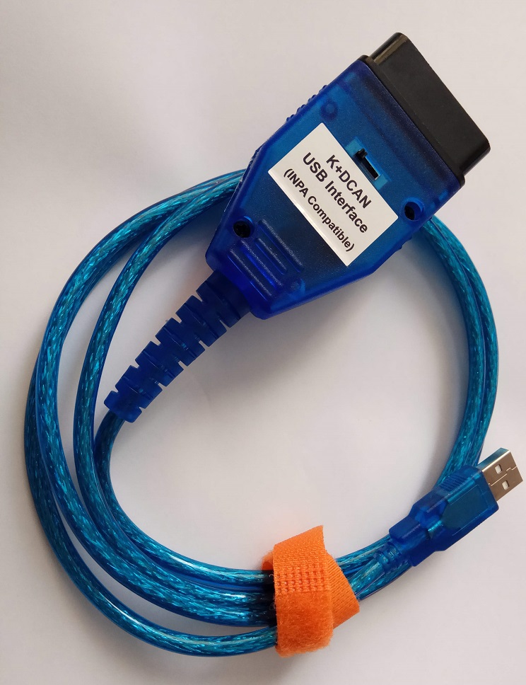

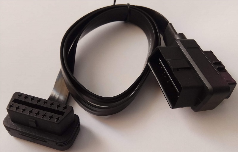

Со старой прошивкой данный комп не видит ЭБУ БОШ ME17.9.71.
При прошивки бортовика столкнулся с проблемой подключения его к ноуту и обеспечения питания.
Но на любимом Алиэкспресс нашел и заказал 2 кабеля.
Синий кабель для подключения к ноуту. С ним идет диск в комплекте. Нужно установить USB драйвера чтобы ноут увидел кабель (как отдельное устройство).
Черный кабель тупо разветвитель, там все контакты запараллелены, для обеспечения питания боротвика и соединения с синим кабелем.
С официального сайта скачиваем прошивку с необходимой программкой для перепрошивки.
Собственно весь процесс самой прошивки проводится по инструкции на сайте мультитроникса.
Саму прошивку проводил в автомобиле.
Подключил синий кабель к ноуту и к черному шнурку-разветвителю. Также к разветвителю подключил и мультитроникс. Для обеспечения питанием бортовика (согласно инструкции по перепрошивке с офф сайта) подключал шнурок к OBD разъему в автомобиле (ЗАЖИГАНИЕ ВЫКЛЮЧЕНО).
Все благополучно перепрошилось, только прошивка старовата, автоматом протокол обмена не определился. Вручную выбрал М84, все показания выдает и температуру включения вентилятора меняет.
Кстати синим шнурком просто подключал ноут к OBD разъему и прогой OpenDiagFree можно посмотреть множество параметров, вот только скорректировать нельзя (ЭБУ и прошивка новая).
